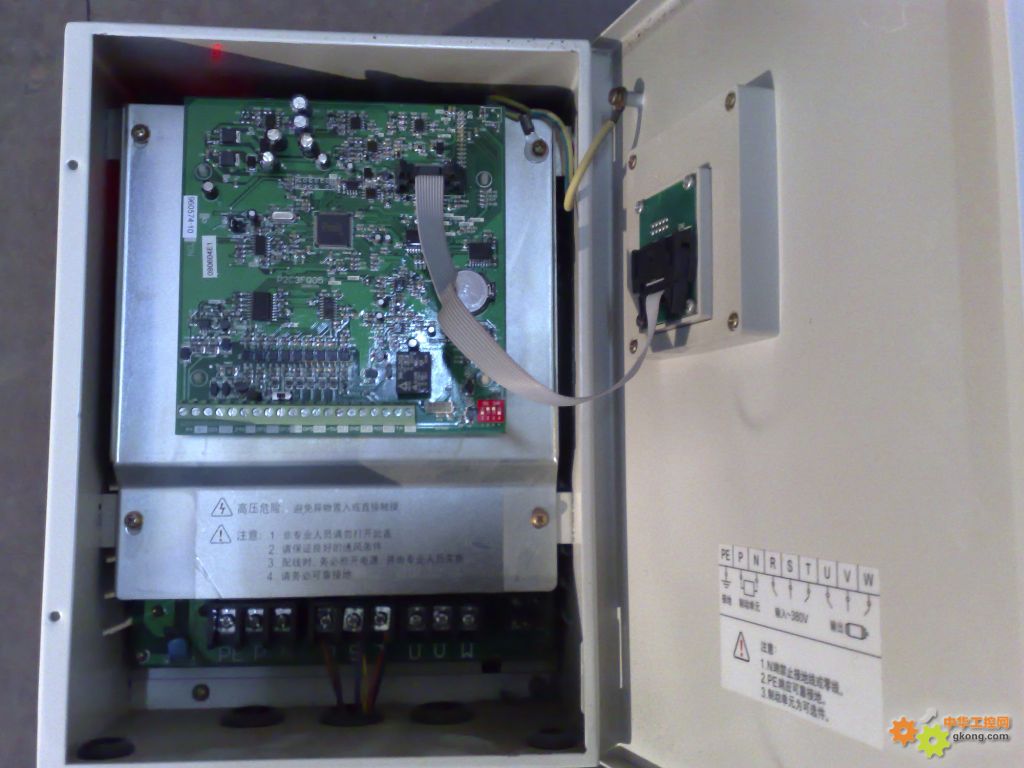

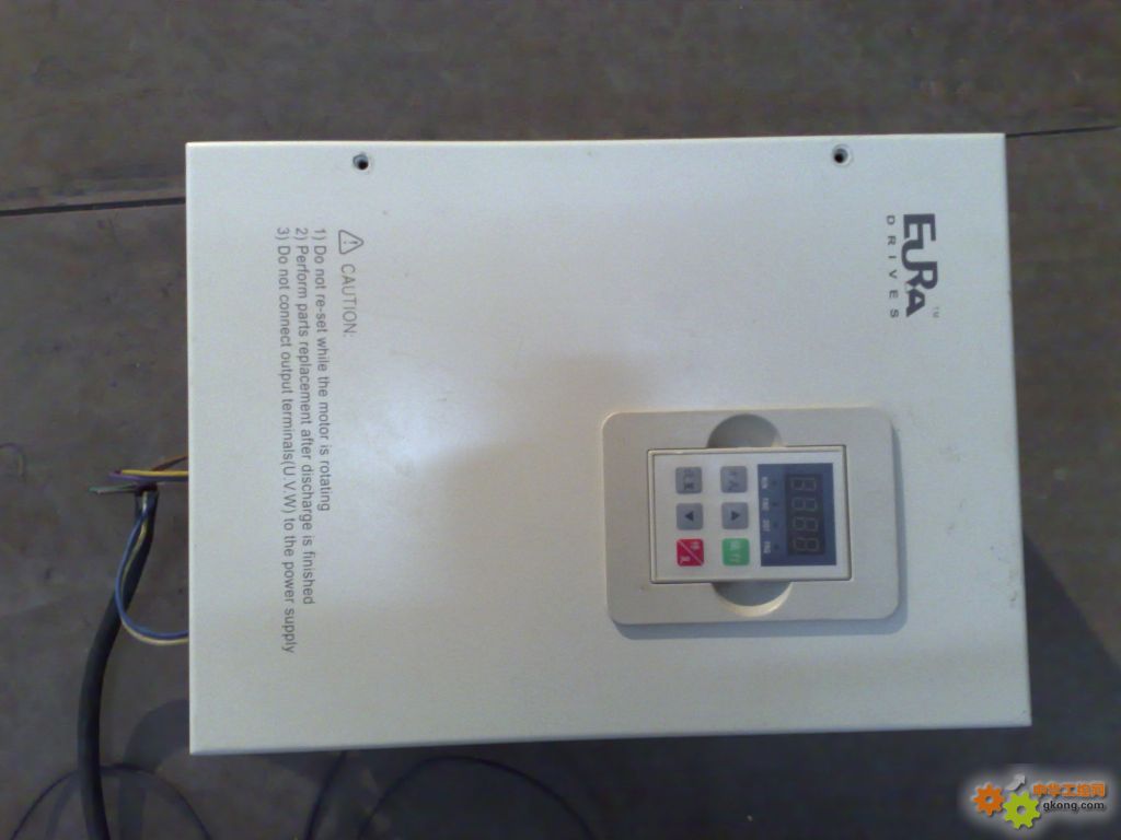

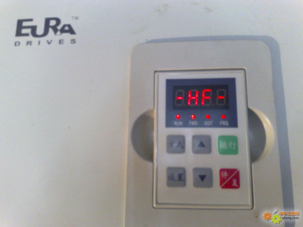

一台欧瑞F2000-P变频器11KW,由控制器接外部端子控制,故障状况是:LED屏不停闪烁“一HF一”,同时显示屏下方的RUN、FWD、DGT、FRQ四个工作灯一起闪烁,并且所有按键不起作用啦,主控电路输入正常,无输出,各位老师看看怎么办?谢谢!

变频器上电初始化没有完成,主要查CPU工作三要素,"电压.复位.时钟"

惠丰的机器会这样的, 如果有故障 就会锁定操作盘,并且 和你现象一样 一闪一闪的,慢慢查吧,不是CPU板子或者面板问题

如果CPU不工作的话不会有显示这样信息!

欧瑞这种故障很多,先查VCC供电是否正常(5V),一般是5V电解电容失效。 还有一种可能是通讯IC坏,如75179B,还有旁边的10欧姆电阻开路。
