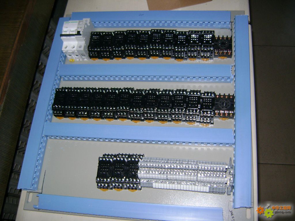

想问大家的问题是:
这种布局是不是有点紧凑了,左下家准备装变压器,大家有什么好的建议吗,东西就是这些!
谢谢了!

做什么机器啊?装这么多继电器?这个故障率可以说是超级高了,并且无法很快查出来。
所以说就不要说布局了。
27个继电器,维修的人,看了要发疯的。

怎么用那么多继电器,改用plc吧。

继电器容量都很小,干什么用呢?
是否与其他柜子配合使用?

是啊现在都用PLC 了省地方也省事

什么柜子,这么多继电器,一旦出问题的话,对机器不熟的人来修的话,够呛,为啥不用PLC呢?

用了PLC就不要用继电器了吗?

继电器不算多啊
线槽用的太小了,25*25的,做完后你线都塞不进去的,这个用45*45的比较合适,25*65的也行啊
