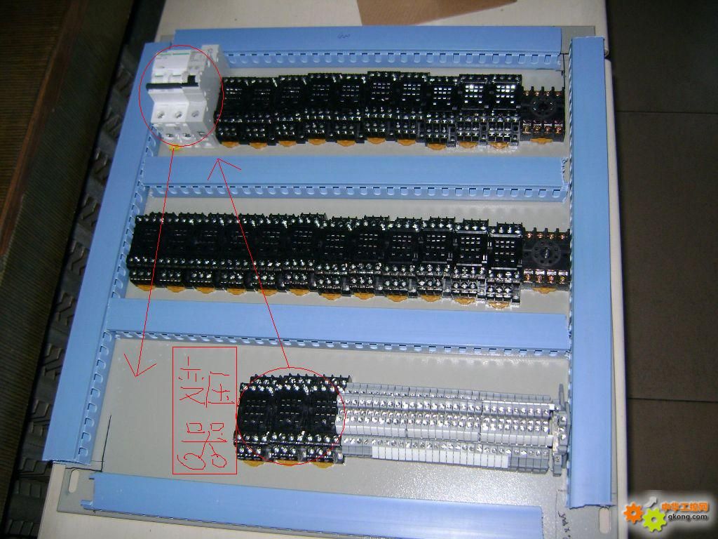

变压器和断路器最好在上面!

变压器最好是在底板上,因为从你的配置来看,变压器的档次不会太高,振动和发热量较大是要考滤一下的,天长日久,这个问题不能小视。
线槽再长一点就更好了,不会防碍你上固定螺丝的。

我以前做过,超难维修.

位置小为什么要用4路的继电器啊,为什么不用2路的或1路的?

依你的断路器来看,再装个变压器完全没问题,在继电器上面或下面板的空白位置最好标上是什么的控制,我厂里有好几个这样的电柜呢

哥们你看看这行不 大家都看看 见笑了   不知道变压器的大小 ~~~

都行,线编号,图纸画好就行。

2P空开是总开的话,应该是放在左上,MY4NJ的中间继电器的触头电源都接在总开的话线径就比较粗,跳线的话比较不好操作,不知道柜的电气原理图,变压器是接在哪里,配电柜主要是走线越短越好。总体还行。

正因为用PLC,才用这么多继电器,不用PLC的话,可能就不用继电器了。我猜的。

现在这个柜子维修很不容易吧
