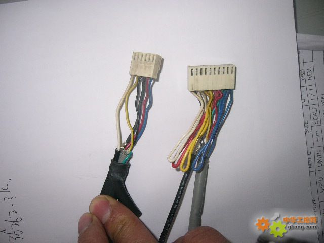

旧设备黑白CRT显示器的显像管坏了,原显示器的接线图如下:
六线插头接显示器,10线插头接设备线路板。

有点看不懂,等后面高手帮你处理

向厂家咨询下。

不就是一个信号线嘛
什么显用液晶纯平都可以替代啊!

应该可以用液晶屏+格式转换卡

没见到过这种接口的产品

现在都是彩色的了,黑白的有点困难啊

是不是这样的,红绿蓝三色,两个黑色地线,白 黄行场同步信号接到现在的彩显信号输入端就可以了

淘宝下,好像有专门的转接板

只要弄清六线插头各线功能就好办了,是用液晶还是其他显示器替代,不然无法进行。
