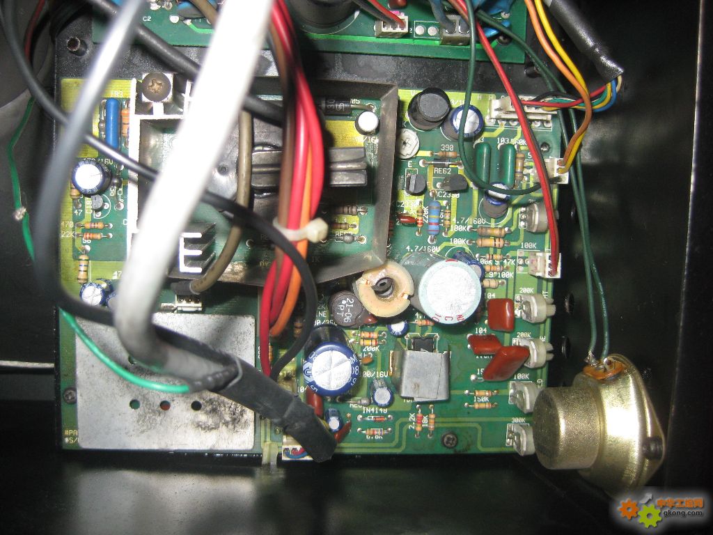

那个接到设备上的线你查一下看是什么信号,一般来说,接到显示器上的是视频信号或者是直接接到显示器的视频信号和同步信号,要是前者,就直接买一个视频转换器,就可以转换成显示器的信号了,要是是同步和视频分开的,你就将那个线请个修显示器的接到彩色显示器里面就行了,很容易接,也花不了多少钱!!!
9针D形接口,以下为MDA标准针对定义:
1 GND(地)
2 GND(地)
3 NC(空)
4 NC(空)
5 NC(空)
6 INTENSITY(亮度),TTL电平
7 VIDEO(视频)TTL电平
8 H-SYNC(行同步)TTL电平
9 V-SYNC(场同步)TTL电平
VGA接口-管脚定义  管脚定义
RGB D_SUB(1张)  1红基色 red   2 绿基色 green   3 蓝基色 blue   4 地址码 ID Bit   5 自测试 ( 各家定义不同 )   6 红地   7 绿地   8 蓝地   9 保留 ( 各家定义不同 )   10 数字地   11 地址码   12 地址码   13 行同步   14 场同步   15 地址码 ( 各家定义不同 )计算机D15的焊接方法:   红线的芯线 脚 1   红线的屏蔽线 脚 6   绿线的芯线 脚 2   绿线的屏蔽线 脚 7   蓝线的芯线 脚 3   蓝线的屏蔽线 脚 8   黑线 脚 10   棕线 脚 11   黄线 脚 13   白线 脚 14
你将场 行同步信号接到彩色显示器上,将视频信号接到一个基色信号上 ,应该是可以显示出单色图像的,彩色显示器就用电脑显示器就行

发表于:2012/12/14 16:31:32
#14楼
谢谢楼上上的,试试看吧。
下图就是显示器的主板,设备主板没有图片。

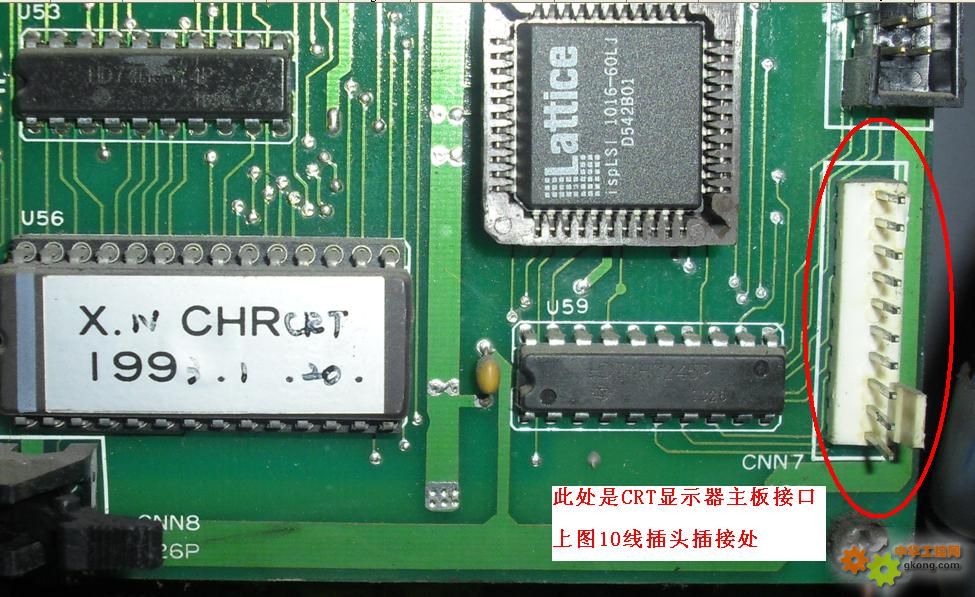

发表于:2012/12/15 16:47:00
#16楼
此图是设备主板连接CRT的10线插头处

发表于:2013/1/20 11:54:49
#17楼
没有解决啊,找了N多师傅都没办法,还是自己试试吧,但自己确实不是很清楚,显示器上接口有标识的。六根线的标识是:1、VI:场信号  2、NI  (不知是什么信号?)3、G 地  4、G 地 5、VE 视频信号 6、HO行信号

YS-W
文章数:2322
年度积分:1274
历史总积分:6939
注册时间:2003/11/5
发表于:2013/1/30 15:01:21
#19楼
显示器上接口有标识的。六根线的标识是:1、VI:场信号  2、NI  (不知是什么信号?)3、G 地  4、G 地 5、VE 视频信号 6、HO行信号. 连接LCD显示器,
VIDEO(视频)TTL电平  ------   5、VE连接一个基色信号
H-SYNC(行同步)TTL电平------  6、HO
V-SYNC(场同步)TTL电平------- 1、VI
通电后显示器显示无信号。
