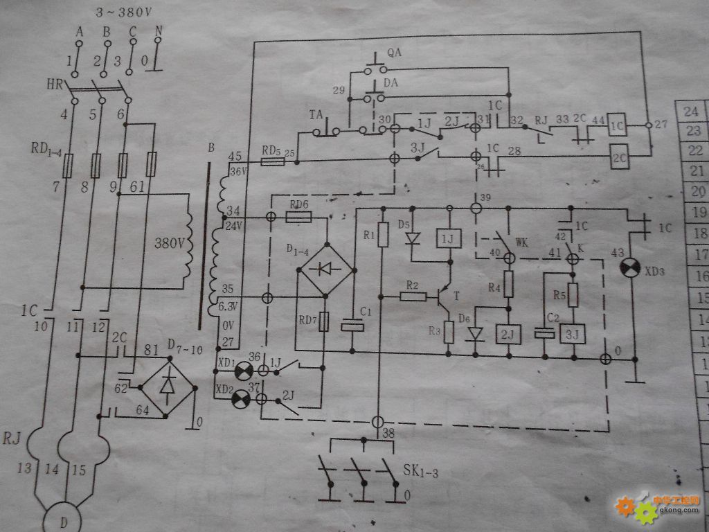

大侠们谁给简化下这个电路图,电气原理图。化成通俗易懂的,这个貌似有点生僻。谢谢大侠!!! 最好能画出电气接线图。这是个织带机(织安全带等)电气原理图。upload=jpg]/uploadImages10/109e5c04176d73738796a09cd505d33b.jpg[/upload]

再简化只能是画方框图了,但方框图无法指导具体接线及查线。这图已经很清楚了,按原理图接线、维修是最好的方法了。

是一个带能耗制动的回路

可以自己试着 按自己习惯的方式画一下,一部分一部分来;该图的文字符号(图形符号),用的是以前的。
接线图的话,可能要根据实物来才准确。

这个吧,其实已经很简单通俗易懂了,还想要怎么简单?难道你想要更直观的实物接线图?

实物接线图在机器上,都是几代电工修改过的了,线号都没个,乱七八糟的。看得人头晕。

没有看见你D7-10整流桥前端G2控制在哪里??先不管这些
这个应该就是一个点动加常行的能耗制动电路,简化一下把SK1-3接一个36VAC或24DC中间继电器过度一个常闭信号和
好像是微动开关WK管限位的改为常闭接点,直接串接在30.31之间。我感觉其他的什么报警灯,声讯都可以简化了!!
本身电路比较简单,只要满足条件该甩就甩

这个就是其电气原理图,如果在简化就成了框图了。
