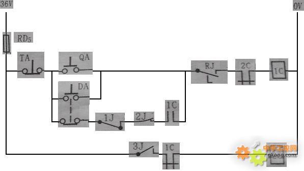

谢谢各位的解答。受用了。    是织带机,电气图。

这个图上的电器符号还是以前的那个样子,参照现行的标准重新画个原理图,熟练了就好了。

大侠们谁给简化下这个电路图,电气原理图。化成通俗易懂的,这个貌似有点生僻。谢谢大侠!!!  最好能画出电气接线图。这是个织带机(织安全带等)电气原理图。upload=jpg]/uploadImages10/109e5c04176d73738796a09cd505d33b.jpg[/upload]
就认识个HR,别的都不认识!而且看的头晕啊!

拿书对一下自已画,这肯定是老师傅画的.我辈现在不用这些接触器符号了。

这个图的设计师,最少在50岁以上了。

要便于理解,可以调整一下元件的位置,变成自己习惯的形式,比如1C、2C部分:
可查一下2J在1C线圈回路中,使用的是常开点还是常闭点;2C线圈回路中的3J触点,亦同。还有微动开关的作用等。
以便于原理的理解。

我感觉虚线部分是断电延时电路,是控制制动时间的。
