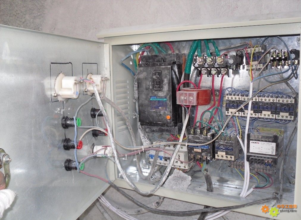

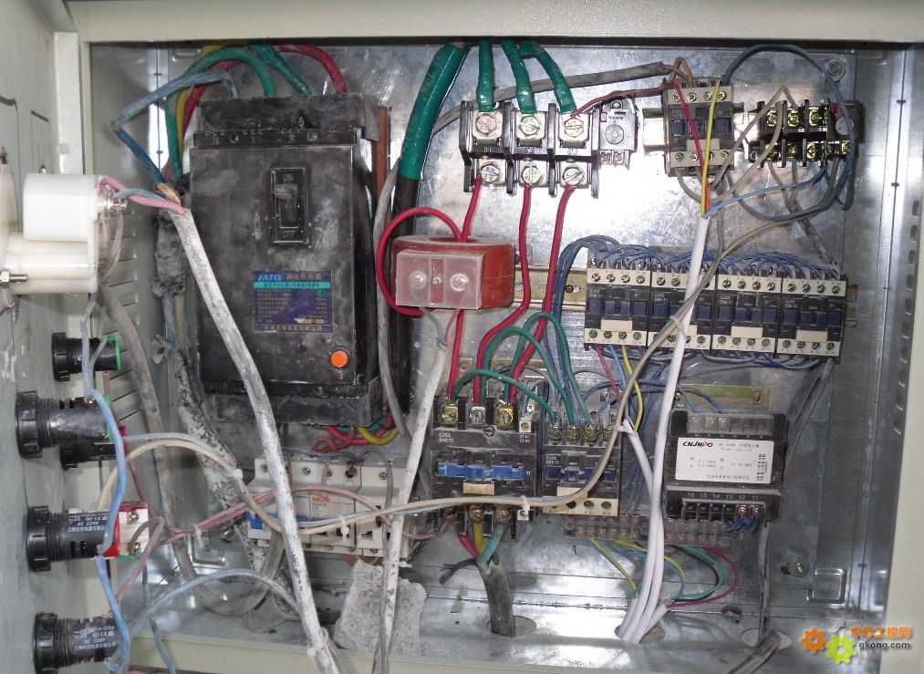

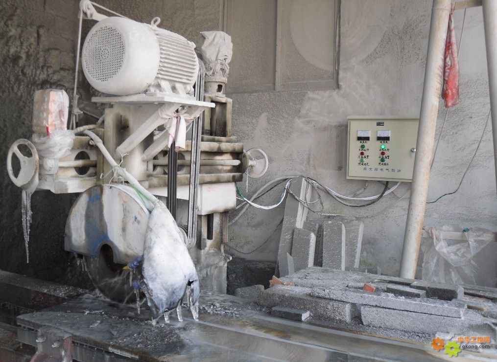

家里切割机的配电箱由于长时间潮湿烂掉了。前段时间烧掉一个电机,反正得换新箱子,还是决定完善一下、今天出去买了一个箱体50*60*20的(鑫太湖制造)100块、一个电流互感器,150比5的(当地最小的)65块、电流表20块、380V的电压表33块、指示灯4个(2个红色2个绿色)20块、德力西 JR36-160  53-85A的热继电器65块、10A的断路器20块(一个1T的行吊专用)。闲着就重新把老箱子里的接触器全部移到这里来。
首先进线是个100A的断路器,然后经过电流互感器进入主接触器,在主接触器的下面连接热继电器再到电机。
现在这个里面有个变压器(控制回路用的),是380V变到36V的,我准备接2个指示灯,一个主机运行的,一个过载报警的,目前我已经知道主接触器的线圈是36V伏的,我可以把热过载的9596接36V而9798接220V 的吗?
主接触器线圈是36V的,运行指示灯就没法接线圈了,只能接一根相线。
电压指示灯是不是直接任意接2根相线就成?电流表任意接电流互感器的2个极就成?
主接触器线圈如果是220V的,那可以95和97接一起吗  95到96到接触器线圈到运行指示灯    97到98到过载指示灯
18.5的电机,直接启动的,热过载调成53A成吗?
问的比较多,前辈们多多指教...
小弟在此谢过...
2012年12月7日已更新...
2012年12月12日更新照片...

热继电流一般是电机额定电流的1.2倍。

1.主接触器电压可以看一下铭牌(或者从原来接线处查看),不要想当然的猜测。
2.楼主的想法没有问题:正常来讲9596串在主接触器控制回路中,如果是220v则可以同时用来控制运行指示灯。9798接故障报警灯,取相线和零线220v
3.热继要看你电机状况,电机不咋地的话(国产旧电机),老老实实设成额定电流就好了。新电机的话按1.2倍接就可以了

热继电器的整定,最好用钳表测一下在调整,这样的保护效果最好!

嗯,我也和你有一样的顾虑,所以同时买了电流互感器和电流表...
通过电流表就可以知道电机的负荷了,然后再调节热继保护器

嗯,我买的是53--85A的 ,会不会大了啊。
不过邻居说这个18.5KW电机的负载电流很大,因为是工人手摇的平台加工。
而家里的22KW的和30KW的电机都是电脑控制电流的。
