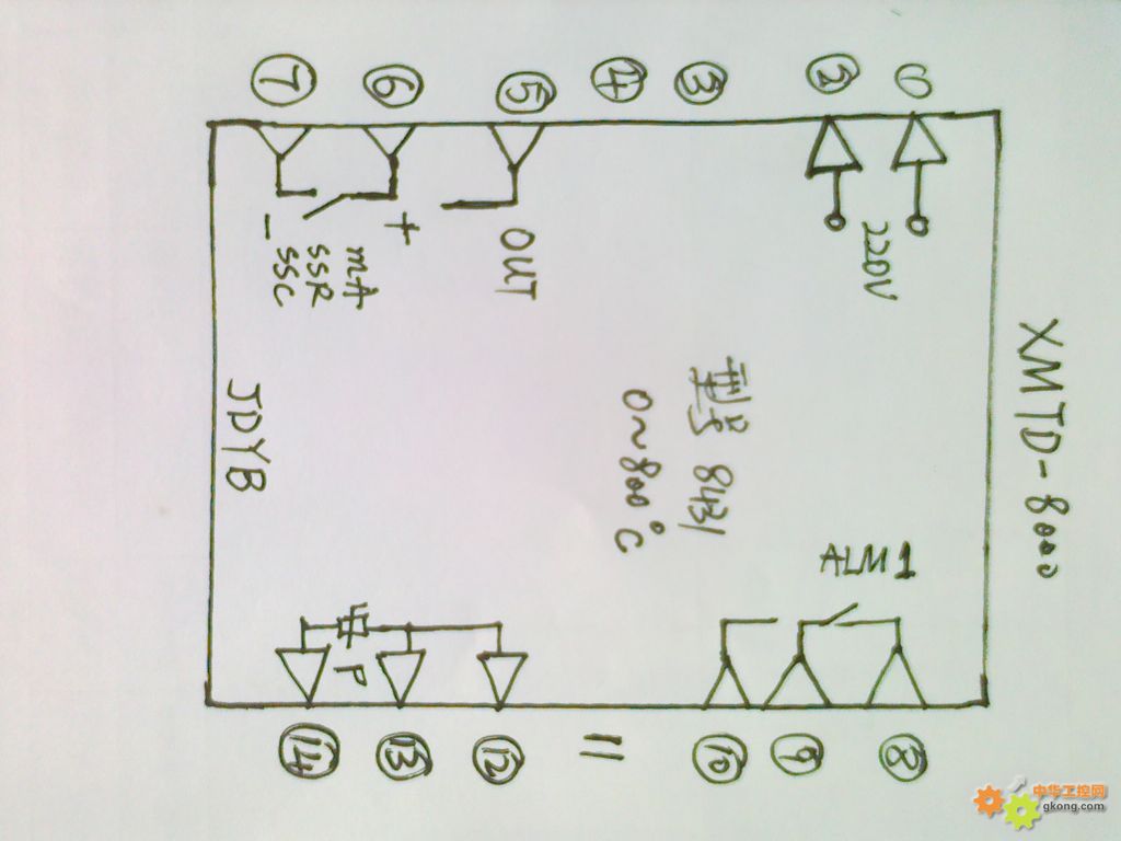

如图:
连接一个固态接触器(输入90-250VAC,输出24-240VAC)。请问:如何接输入输出线? 就是哪个端点接输入输出。谢谢!!![

温控仪继电器输出控制固态继电器吧

用报警位吧,设定温度报警位输出

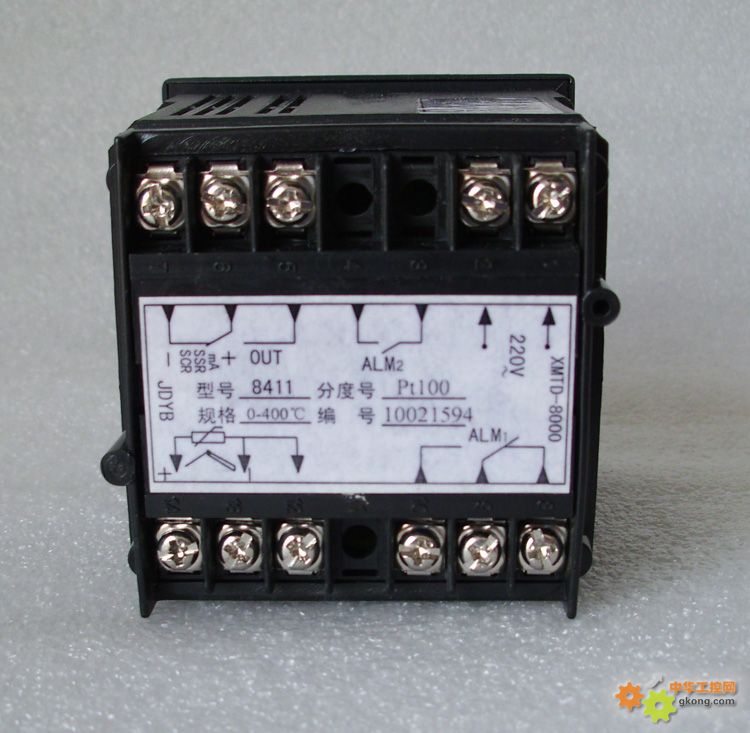

1#2#是电源通AC220V,12#13#14#是信号输入,热电阻信号,5#6#7#是输出NO,NC点,8#9#10#是报警NC,NO点

这就是温控表后面那东西了。1 2接电源,6 7接固态

热电阻的是Pt100的,其它的不能。
