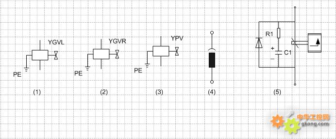

我在一个控制电路图中看到下面的东西,请问:
图片(1)(2)(3)各代表什么阀门?
图片(4)是什么符号?
图片(5)表示什么,起什么作用?
初来乍到,忘各位大侠不吝赐教,感激不尽!

4应该是插头。

电磁阀线圈和插头,一二标示是左右换向

可以参看有关标准,比如电气制图的“电气图用图形符号”;标准中没有示出的符号,也有可能根据规则另制。
如果有实物,可以对照看图。

1.2.3是阀,4是插头,5,只能看出一个保护电路并在一个设备上,可集合实物看一下就知道了

5属于什么保护电路?

5中的保护有两种,一个是阻容保护,在一个就是续流二极管保护!
阻容保护用在交流回路,续流二极管用在直流回路!

作用都是用来消除断电的时间线圈产生的感应电压,保护控制系统!
