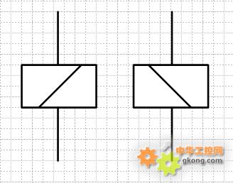

在控制电路图中,电磁阀应该怎么画,怎么表示?谢谢

一个长方框,里面打一个斜线

以下是引用wushulin在2012/12/1 15:32:28的发言:
一个长方框,里面打一个斜线
是这样吗?能不能上传个图片,谢了!

斜线二端都靠中间一些,不要画到对角去了。

以下是引用wushulin在2012/12/2 9:15:04的发言:
灰常感谢!
这样是不是就对了?
