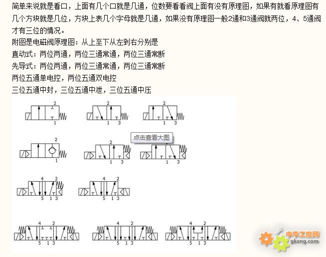

电磁阀在控制电路中怎么表示?

在
2012/12/3 10:27:24
这个是电磁阀气路图的画法
第一行从左到右分别是:两位两通直动式 两位三通常通型直动式 两位三通常断型直动式
两位两通先导式 两位三通常通型先导式 两位三通常断型先导式
两位五通单电控 两位五通双电控
三位五通中封式 三位五通中泄式 三位五通中压式
电路图是不是一样我就不知道了,希望对你有帮助。
我找到了,还是非常感谢!

在电路中我一般使用这个符号表示电磁阀(执行线圈)。
[此贴子已经被作者于2012/12/7 21:59:34编辑过]
灰常感谢!
