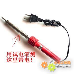

这是我新买的电烙铁,想看看里面的构造就把它拆开了,可是再装上后,金属外皮用试电笔试,带电!我自己分析估计是烙铁芯和套管接触上了,可是烙铁芯和套管的间隙太小了!怎么解决哪?

你确定新的不带电吗?

接触了,或者感应的。
一般用内热的。

拆开的过程中造成电热丝搭碰外壳而带电。

可测量一下,电源线是否碰壳了;或者,插头换个向,看是否还有电;先判断是感应电还是漏电。
不过,曾经遇到过一例发热管漏电的——他人的烙铁,我开始时还不相信。

感应电,将插头调个方向试一下
