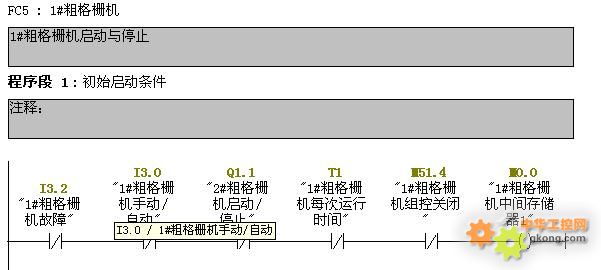

求高手帮忙看一下这样编行不行

发表于:2012/11/16 16:58:26
这里的组控指的是利用组态软件控制。
我是个新手,自己试着编的。麻烦大家帮我看一下可不可行。

程序也看不出什么来
组态软件无非是设定 显示之类的

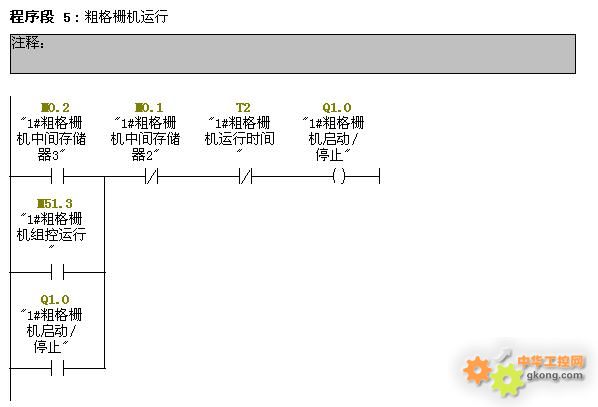

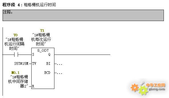

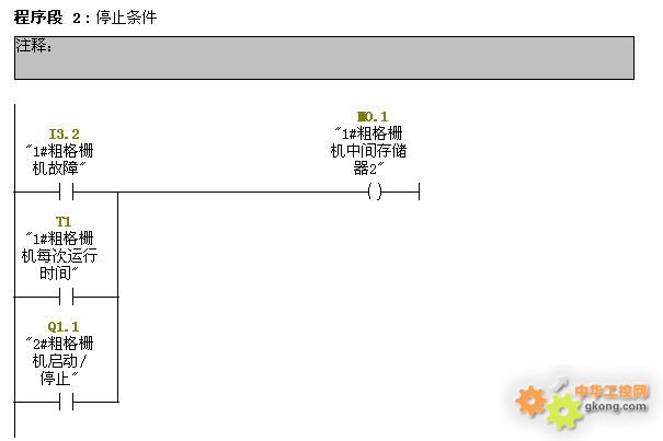

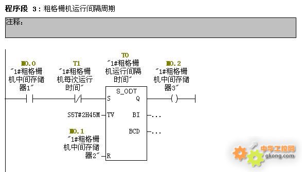

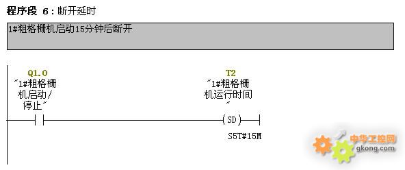

T1,T2,M0.2重复?
功能貌似能实现,就是不精简,有歧义。

一个FC中用了那么多的全局变量,FC的IN,OUT变量在什么地方,这样的FC又有什么意义~~~

最好先把工艺过程说下

这只是程序中的一段,我没有全部贴出来。

发表于:2012/11/22 8:13:16
请问怎么精简,麻烦高手指点。

粗格栅采用自动/手动运行模式。根据时间间隔及持续时间的定时方式来控制,时间间隔为2小时45分钟,持续时间为15分钟。当有故障时无论处在什么状态,粗格栅机都立即停止。等故障排除后才能继续运行。在组态软件中可以控制粗格栅机的运行和停止。
