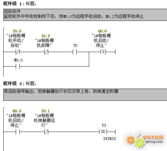

#10楼
采用置位复位指令方式编会不会更简洁一些?
710
seasideman1958
文章数:159
历史总积分:710
注册时间:2012/9/18
发表于:2012/11/22 9:20:03

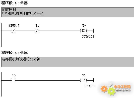

#11楼
谢谢楼主的分享。我也是初学的。你的梯形图的流程是:在满足初始条件(M0.0),T0开始计时,两小时四十五分钟后(M0.2),开始运行,十五分钟后停止。周而复始。我有一个小建议不知对不对,你可以把这一过程写成一个功能块(FB),然后进行调用,你的梯形图就会很简洁的。
700
zhengzhou868
文章数:35
历史总积分:700
注册时间:2012/7/29
发表于:2012/11/25 16:51:09
#12楼
我会考虑你的建议,谢谢。

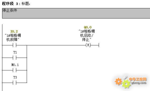

#13楼
我采用置位复位指令方式又编了一个。
[此贴子已经被作者于2012/11/25 16:59:22编辑过]

发表于:2012/11/26 9:18:38
#15楼
楼主曲而不舍,令人感动。这次的图简洁许多。不知楼主有模拟过。谢谢楼主的分享。

#16楼
用PLCSIM_V5.4_SP5仿真通过

启动条件错误·
 你在上位机按不按手自动切换,你都可以在远程启动该电机·
