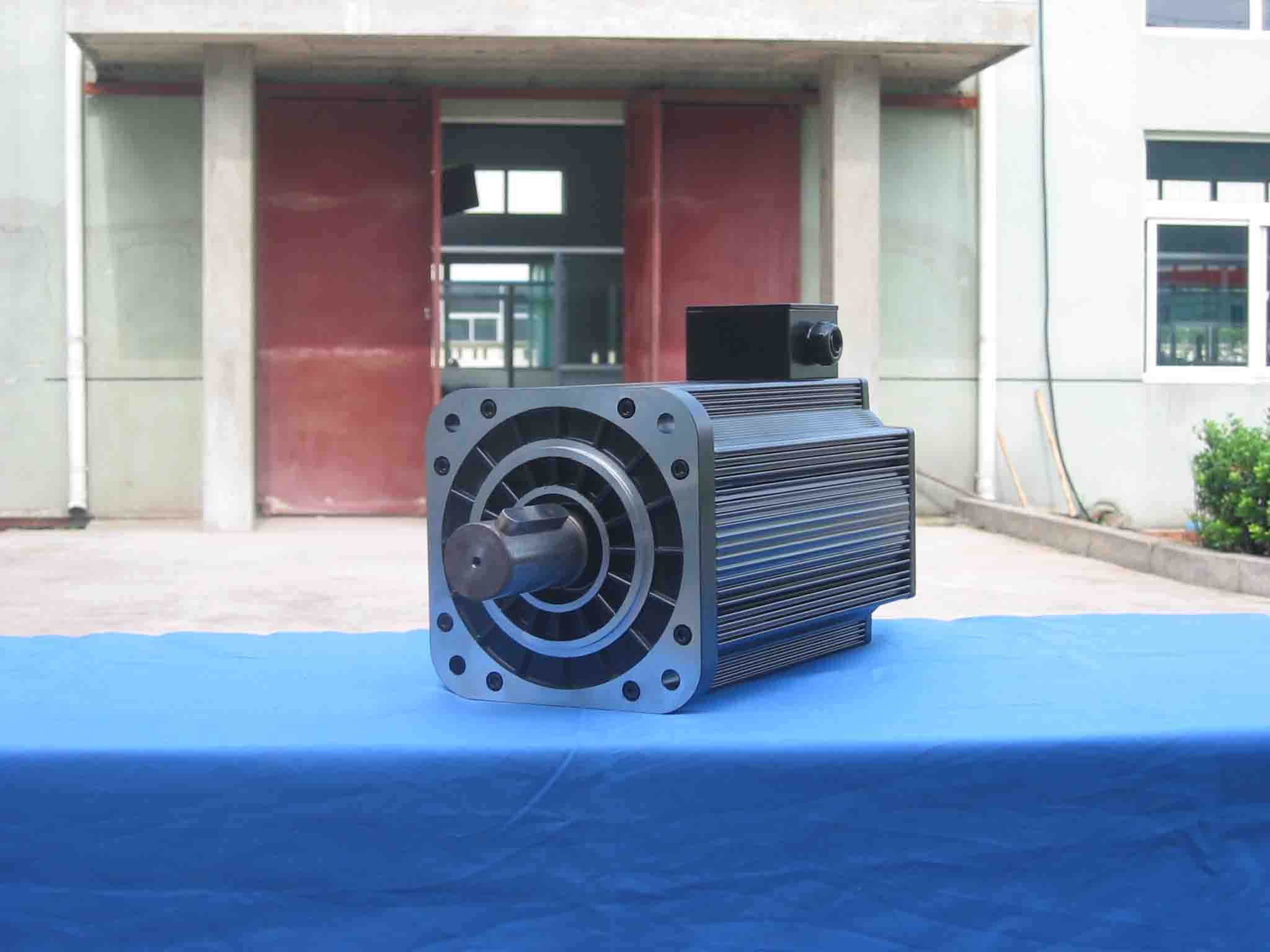

1,伺服电机工作时对外界磁场影响有多大?
2,伺服电机和步进电机在转速为60转/分时那个性能更好?
3,都说伺服电机照价贵怎么我调研的不是这样?
调研价格如下:
      步进电机系统:
                  电机品牌:日本rorze 型号:m26a33D   价格:850 元/台
                  电极驱动器型号:RD-023MS            价格:3500 元/台
                  控制卡型号:PCI-8132                价格:4500 元/台
              步进电机系统还没有考虑角度编码器和数据采集卡等。
           伺服电机系统:
                  电机品牌:北京和利时(原北京四通电机厂), 电机和驱动器一套:4350 元/台   电机型号:90CB050-2CE6E
                                                        驱动器型号:ES0020B-CBCEE
                                                     控制卡型号:PCI-6030         价格: 3500 元/台
如果我选用的伺服电机有不妥之处,请大家给我推荐一些公司或者品牌!
先谢谢大家!

性能比较,要看具体电机和驱动器的参数,只看你列出来的型号,不知道具体是什么情况,无从比起。
至于价格,看你列出来的这些东西,步进是挑最贵的,伺服挑最便宜的,当然是这样,你怎么不用和利时自己的步进来比,应该不会超过2000。
顺便说一下,所谓 PCI-6030 根本不是什么伺服控制卡,而是步进控制卡。

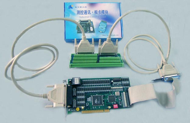

现在科日新公司新推出一款PCI总线四轴运动控制卡(KPCI-884),在原有K-880(ISA总线四轴),KPCI-882(PCI总线两轴)基础上又有了新成员.
其配套的接线端子板由一条62针带缆和一条37针带缆与控制卡相连,极大的方便了输入输出接线
