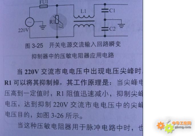

今天看本资料时,看到有个压敏电阻应用(如图)。
我感觉这么用法不能消除浪涌电压。按照它的解说,是因为压敏电阻在高压下突然降低,问题是并联的电阻变小,怎么会把电压拉低呢?我认为这图的工作原理是压敏电阻变小,支路电流会变大,烧断干路保险丝,从而保护负载。

应该这样理解:压敏电阻的阻抗与电路总阻抗构成分压器的关系。

以下是引用dlr在2012/11/13 21:23:09的发言:
并联会分压么?应该分流吧。
如果定义电源的功率是一定的,那可以。就好像我们家里突然开一个大功率的家电,电压会拉低,灯会暗一下。

图是对的,最好再研究一下压敏电阻,开关电源都是这么应用的,电压突然升高时比如220电接380V,电阻立马变小,一下就爆了

你的理解是对的!
问题是它不是用来爆的,是用来消电压波峰的,我现在不明白的是并个电阻,这电阻减少怎么就可以消减波峰呢?

你说的(电压波峰)不是220V,380V的波峰,而是感应电压外部引起,但是电流很小,如果电流大肯定爆熔丝

你说电路总阻抗与压敏电阻是并联还是串联。
