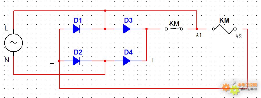

以下是引用15075600731在2012/11/12 18:32:00的发言:
根据我的理解,实物接线的原理图如上所示,其实就是将你图中的整流部分展开来显示,于是我就发现一个问题:当交流在正半周时电流路线为L>A1>A2>D2>N同时L>D3>KM>A1>A2>D2>N,这时如你所说为半波整流状态,没有问题。但如果交流在负半周时电流路线则为N>D4>KM>L,这样不就等于LN直接短路了吗?望赐教。
"同时L>D3>KM>A1>A2>D2>N"是不可能的,因为D1D3接点与A1接点是导线连接的,是同电位,所以该支路是没有电流的。

D3的正向压降很小,可否忽略不计呢?那么是否可将两段电路看做两根电阻略有差异的导线呢你?如果可以,那么两段电路应该均有电流;如果不可以,那是为什么呢?

这是节能型线圈,也有称之为消音接触器。
高能吸合,低功耗保持。。。

不明白,按图看不合常理,说不通
