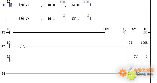

同样的两个为状态开关R0和R2,为什么在触摸屏上R0可以用,R2没有用(PLC在线监控中看到的)?

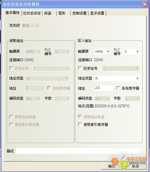

还有就是在PLC中R2R0互换,R0可用,R2还是没用,这说明不是PLC指令的问题。在触摸屏中两个开关地址互换,还是R0可以用,R2不能用,无语了。求高手提点下啊!

程序不完整。我想或许是你前面后面的程序把R2长期处于复位的状态。
新建一个文件,把上面图片中的程序(只有这些程序)写到PLC去,连接触摸屏操作一下就清楚了。

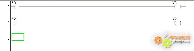

新建一个文件,写一个最简单的程序:R0闭合YO闭合;R2闭合Y2闭合。下载到PLC去,连接触摸屏操作一下就清楚了。

上面就是全部程序了呀,这个小程序是先用来试验用的,就这么多。我在想是不是R0后面的内部继电器全部被屏蔽或者无效了啊,不然不会出现这情况啊!

你就把这程序写进PLC去.然后再触摸屏上设置RO、R2位按钮。显示YO、Y2输出。就这么简单。试试。

还有你那个程序好像没多大的意义。这样实验想出什么结果呢?C1008只计一次数便不再计数了。

R2是复位的

嗯,您说的没错,程序实际是没意义的,我只是配合触摸屏使用看看设定按钮及指令能不能用,C1008是可设定的,这里为了方便就设定为2.

试了,还是老样子,换成X0都没用,这到底是什么问题啊!
