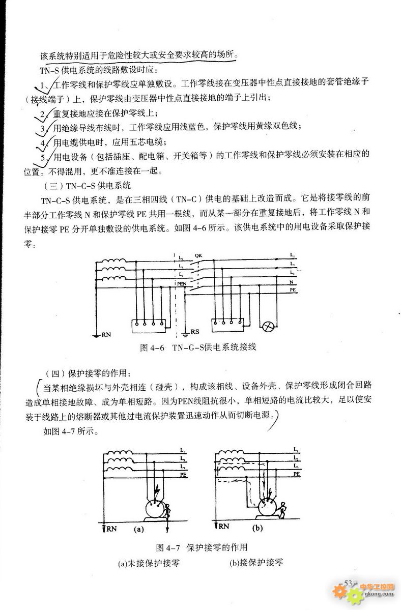

三相四线制中一般零线都是要通过变压器接地的。而此时用电用户家电又要专门设立一根接地线。有这个必要吗?
  而用漏电保护器是要通过接地才能被触发的。此时可以看出零线与地线是有区别的。
    请专业人士给予解释下。

在我国新的配电系统都是采用三线五线制的供电系统,从安全的角度来说零线和地线的区别还是比较严格的。

错。从变压器过来的是零线,不可以当接地线使用。接地线需要重新做。

零线虽然接地了,但它是当供电用,接地需要从新接的

防止发电厂过来的零线断线

零地还是应该分开

这叫TN-s 系统

以下是引用woshigoutou在2012/10/12 15:42:08的发言:
这叫TN-s 系统
错,TN-C-S系统。
我单位就采用此系统,很多配电站六七十年代建设的,采用三相四线制,92年要求全面改三相五线制。
