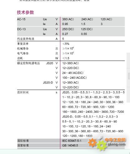

类似这种 JS20晶体管时间继电器
图
JS20晶体管时间继电器,标准为延时3600秒/电压AC220V。试验控制一个白炽灯延时开灯。
JS20继电器面板旋钮转到刻度1,触点1、2接上220V电源,3、4触点与电源串联个白炽灯,其他触点都不接,等待3600S×1/10=6分钟后,白炽灯始终没有没有亮,实测触点3、4还是不通,面板上的红色指示灯始终没有亮过
说明书只有个简单的图,显示触点1、2接电源,触点3、4是常开啊

不知指示灯是电源指示灯还是动作指示灯,若是电源指示灯,则时间继电器通电后就应指示。
可先确认继电器座是完好的;在通电前,可测一下继电器常闭点是接通的。
如果有多对常开触点,可换一组试试看。
或者把时间稍微调大一点看看。

请问大家,
A、在1、2触头接220V交流电源正确否?

晶体管时间继电器有延时常开触头、延时常闭,线圈等组成,你打开以下网址仔细看看就会接了!http://wenku.baidu.com/view/9c608d0d7cd184254b35357e.html?from_page=view&from_mod=download

有一种可能,时间继电器坏了。

以上资料都知道。并不是想想询问资料。
有没有人可以直接回复下:在1、2触头接220V交流电源正确否?
