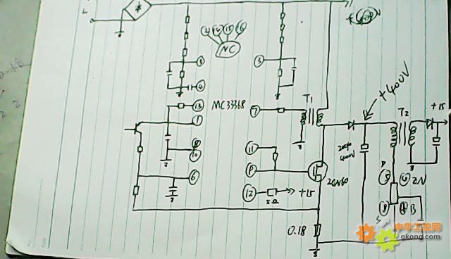

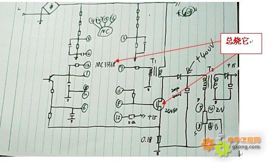

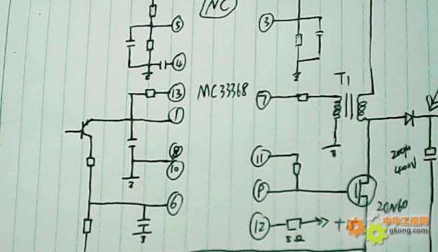

谢谢17楼的仔细分析,谢谢18,19楼指点。
我这个电路是没有图纸的,手画的是局部实际电路,第二三张图是芯片的参考电路。
我现在主要困惑在这个MC33368的供电电源12脚,这个MC33368工作电源确实是从后级电路给的!
可能图纸不全,晚点我再补充电路图

PFC负责前级升压,后级电容上只要有直流高压300V-400V,开关电源就可以工作。因此可以做个简单整流滤波电路,断开前级的PFC电路,单独给后级供电,看能否正常工作,以确定故障范围。
开关电源嘛,维修也就是几板斧的事,大功率器件、电解电容、主控芯片、小电阻,依次检查确定好坏,比较旧的电路板再查查有没有断线,再就是洗板水洗洗电路板,排除腐蚀杂质影响,基本上没有修不好的。

测15v对地是否短路测tny255对地是否短路
