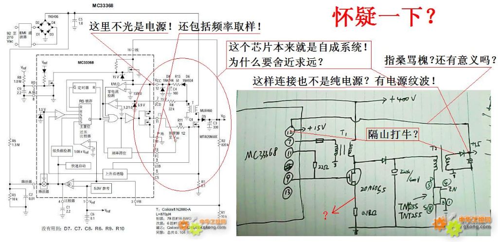

实在不行  外加一个 开关电源不就完了。。。
还是?设备一体的?

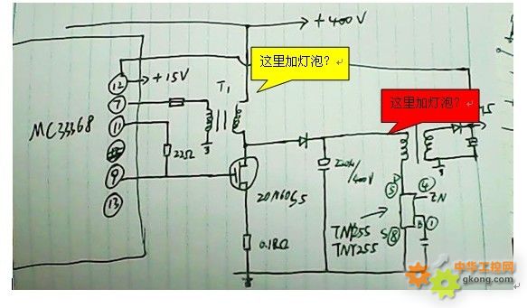

串灯炮分开了调!

串灯炮怎样分开调?是在红色还是黄色处加灯泡?

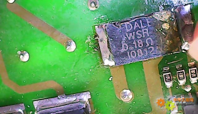

这个电阻是0.18欧,是让20N60S5接地用的。手画的图里面元件全部是全新,不用怀疑质量

lz电路理解有问题,9脚并不是驱动输出管脚,他的作用是采样,11脚才是驱动管脚,这个电路建议楼主将芯片15V供电临时改由一个稳压电源供电,借此摆脱互相牵制的影响,同时将场效应管栅极上的电阻脱开,就是芯片11脚的电阻,这样做的目的是停止芯片对场效应管的驱动,然后通电检查是否还存在烧器件的情况,在没有驱动信号的情况下输出管不应该烧毁的,再烧那只能认为你换上的管子耐压不够了,这一步正常了,再接上11脚的电阻,此时要在通电前在15V输出端子上接好电压表,通电后观察是否有电压输出。

另外问一下你第三张图是什么地方的图,最好把你设备完整的电路贴上来便于分析
