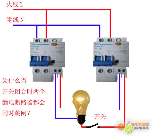

如图所示,这是本人在家安装照明电路时安装电灯的一个简图。本来是一个双控的楼梯灯,当时为了接线方便,就拉了一楼漏电开关的一根火线,而零线就从二楼的漏电开关拉出,结果一合上开关,灯泡亮了一下,两个漏电开关就同时跳闸。在此想向各位高人请教一下其中原理,为什么会跳闸?

经过同一个漏电保护器的两项电流差为零是开关才不会跳:显然,你一个开关用一项肯定跳,
除非不用漏电保护器

不跳就逆天了

漏保两个同时坏了肯定不跳

不跳就怪了,漏电开关只能单独使用。

同一个空开 LN 电流要相等 不然 肯定跳滴。。
L进去1A 出来 肯定1A 不然 超过那个 设定值 绝对跳。。
好像16MA?

如1楼所说,如此接线而跳闸,说明保护动作正常;
楼主的图画得好,且表达清楚。
