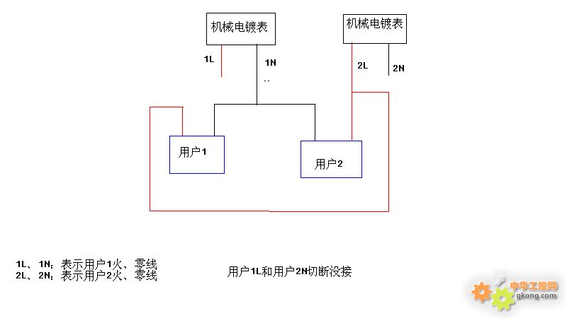

我是一个小县城城的农电工新工作不久,今天碰到一窃电用户 我粗略的看了下他的窃电方法,以前从来没碰到过 从这样的原始是否两家多存在窃电 我现在只明示用户1窃电 但是不懂不确定用户2是否窃电
用户1不是在自己家拿火线,而是在用户2拉过来的,因为自己家拉来不管是反不反相电表都一样是正转的,现在的电表都是这样,只要是通电了就正转,他在用户2拉了火线就用自己的零线了  ,  然后用户2就用了用户1的零线
请各位懂行的老师指点指点, 我可完全罚两人但是我不知道怎么去跟用户2说他窃电

第一次看见这种方法窃电的,从原里上看2家用户都有窃电的行为

把整个电表进出线都画出来

如楼上所说,可把电表的接线,完整地表示出来;
比如,“用户2”电表上是否接了电源零线、用户的2L是否经过了电流线圈等。

照你的示意图来看,这2家电表根本不会转吧.电流线圈通了,电压线圈没通电.

如果零线有重复接地的话,用户1窃电的可能性大,用户2吃亏。

没有窃电!只不过两家合用了一个电表而已!表情
