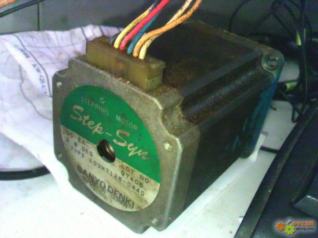

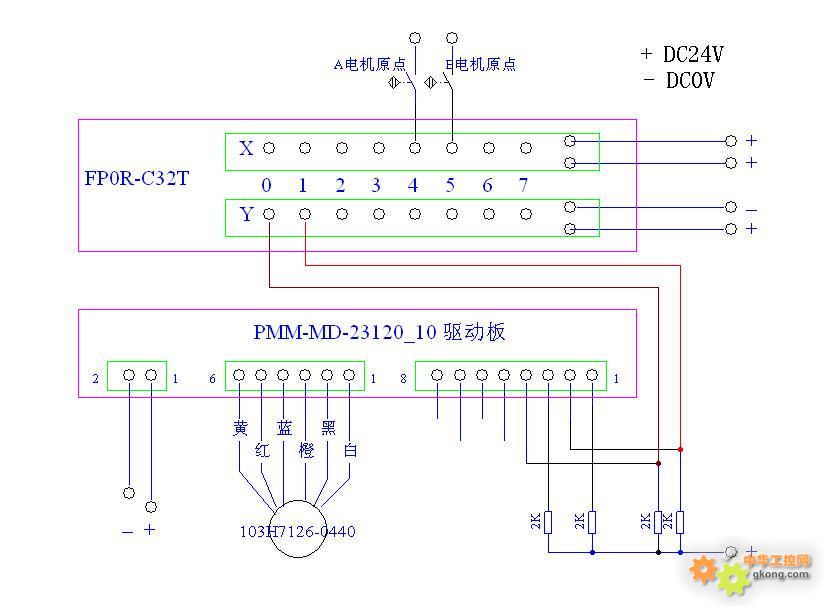

步进电机是可以转了,但是驱动板和电机发热得厉害!
不知道哪里出了问题。先谢了!

电机是空载没连接其它机械装置的。

黄兰黑红橙白那几条线有没有接错?

电机线有没有接错,还有电流是不是调的太大了

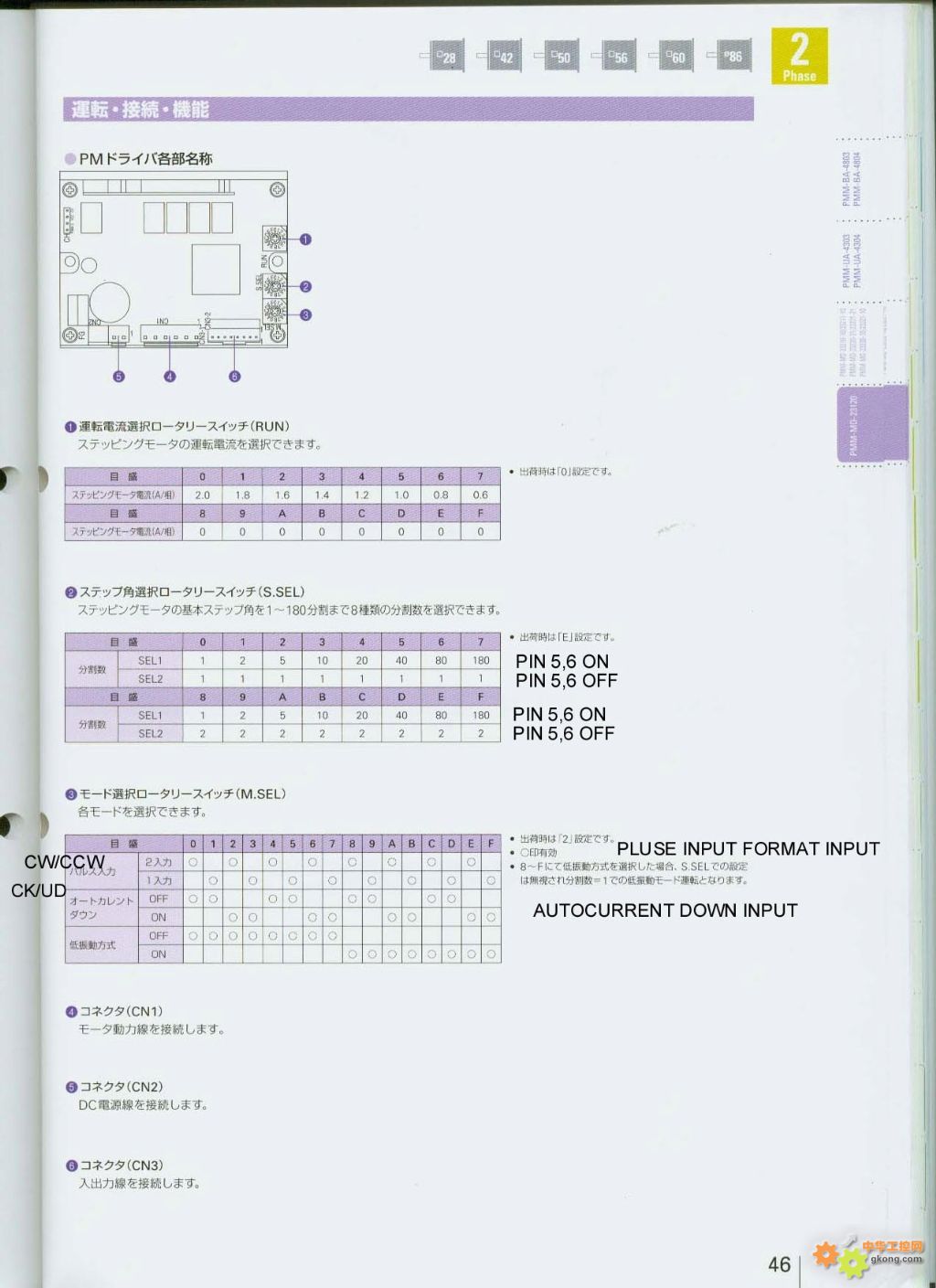

细分没设置好的话,好像也有可能导致这问题出现

是不是速度设定过快 把速度先调慢一些试试
