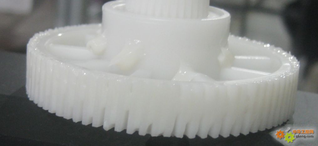

该齿轮会360°旋转    目前用基恩士IL-1000激光位移传感器来检测齿轮缝隙有没有注油,结果很不稳定    请各位高手别再潜水了,有无好招,尽量不能改机械方面.

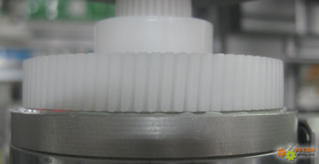

上面图片是未注油的,下面是注过的,油在齿轮缝里面      放在一个轴上,角度随意的,意思是激光可能照在齿上也有可能照在缝里面.

我也觉得用用影像的好点,毕竟摸的油有时多有时少的,肯定会不均匀的,这样也会影响检测

你的招还是不可行    因为油是在一个直径比齿轮大一点的圆环注出来,就像一个罩子把齿轮罩起来注,边注油齿轮边转,注完油后旋转气缸水平旋转180°后进行有没有注油检测,夹抓把产品取走。0°上另外一个齿轮去注油!该产品是汽车车窗升降电机内的齿轮,换影像系统有点贵了,本来那个激光位移就差不多10K了,所以...
