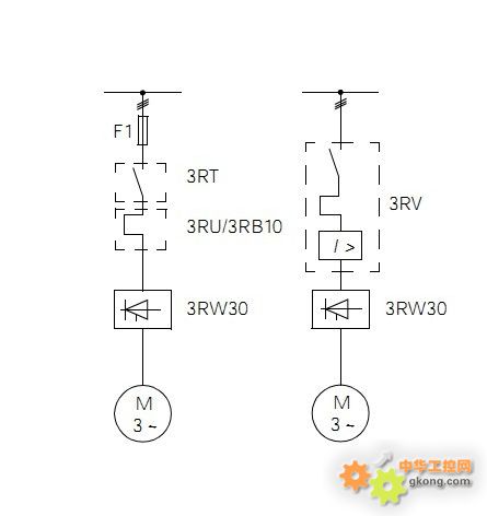

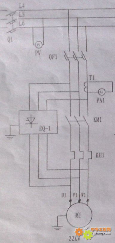

这是有德资背景的自动化公司设计的电路图,使用的是西门子3RW3036 软起动器,软启动在启动延时完成后被接触器并接。
在实际使用过程中发现,很多软起动器使用一段时间后没有延时,接触器直接吸合了,调整软启动上的延时无效。
这是西门子3RW3036 软起动器指导手册上的接线图,根本不需要交流接触器旁通,内部本身就有继电器旁通了。

KM1到底是否可以不要?为何这个厂家这么不惜成本?
是不是软起动器内部的继电器容易损坏?既然这个软起动器设计的是启动22KW的电动机,如果容易损坏,那么这个品牌是不是不可靠?

要好一些用软启的触点控制接触器吸合

开始我还没怀疑,旁通肯定好些,别人告诉我他们有设备没有用旁通接触器,也用了很多年,没有出现过问题。

可以不要这个接触器。

这个软起动器好像没有过载、断相保护的功能吧?热继电器的辅助触点可以接入软起动器的启动信号回路中吧?

可以不用接触器,我们厂132kw的电机软启动就没有接触器

不可以不要的。图上的接触器就是旁通啊。软启动就是改变输出电压而频率改变不了。不要聪明反被聪明误啊。 补充一下 如果软启动里面有旁通那外部才可以不要啊。要确定哦。

是否可以不用KM1,取决于软启动器是否是在线运行,在线运行型的散热片较大,否则容易烧毁功率元件,
"在实际使用过程中发现,很多软起动器使用一段时间后没有延时,接触器直接吸合了,调整软启动上的延时无效,"这是有可能的,因为软启动控制板上旁路输出是使用小型中继(触点电流偏小《=3A)用一段时间后会“粘点”
建议:旁路最好通过个>5A的中间继电器在触发旁路接触器
