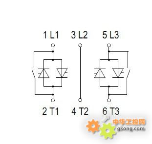

我拆开过,内部有继电器旁通的,图示符号也显示有旁通继电器,在线运行不是靠晶闸管

软起动要有旁路控制功能,不论是在外部还是在内部,这个功能只要存在即可。当然不要把这功能设置重复了。

软起动器外壳上的图形符号。

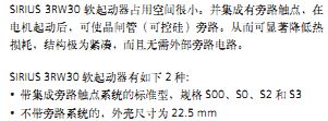

请注意西门子3RW系列有带旁路和不带旁路两种,先搞明白:
你看的西门子推荐接线图是自带旁路的。
