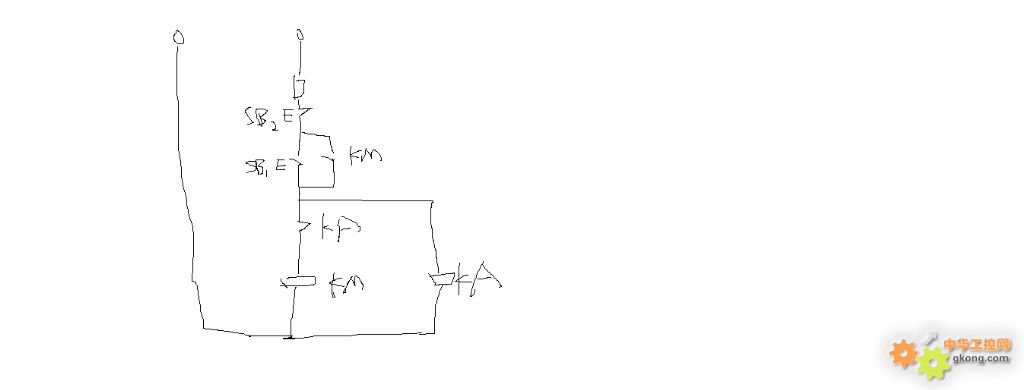

我不是这行的,但是我想改下家里个抽水机电路
当前状态:就一个开关,启停,水箱无液位检测
弊端:启动抽水机后,经常忘记关,所以水溢出来
改成以下功能:
首先一次性设定定时器10分钟
按下开关,启动抽水机,到达10分钟后自动关闭,若不到10分钟,按下开关,则抽水机停止工作
下次再次按下开关,抽水机再次工作,计时从0开始。
(液位传感器加不了,只能改开关处)
谢谢

买个220伏的时间继电器

是不是按电工基础知识里讲的延时断电的接法就可以?那开关接在哪?

一按开关接触器和时间继电器同时得电吸合,此时电机抽水开始,时间继电器也计时开始,把时间继电器延时断电的闭点串到开关上,到了10分钟时间继电器动作延时断电的闭点断开,此时电机停止抽水。

4楼靠谱。

时间继电器通电延时就搞定了,

电源开关与时间继电器的开关串联

时间继电器加接触器组合

这个控制电路行不行?
这样可否啊?
