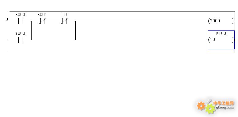

wangjuncupbook在2012/8/3 23:52:08
改成继电器电路就行了

加个液位开关不就了了,液位开关可以自己制作一个机械的,做个常闭点串入控制回路即可

10楼说的有道理 简单快捷的多

时间继电器 和一个带自锁功能的按钮就可以了

哪太麻烦,加一个液位开关,连启停都不用,方便省事,价钱便宜,接线加我QQ1325395007

加个水位仪还可以自动上水

亲,直接买个水位控制器就是了,低水位自动加水,高水位停止加水,要是不放心的话,再加个时间继电器
