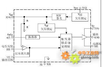

你怎么不测量2844的8脚咧?很关键参考点,这个脚没有输出基准电压,说明开关回路没有满足正常工作条件,查2844外围回路,查找故障元件。有输出+5v的基准电压但是时有时无,查找反馈元件有无故障及次级输出是否有故障照成2844保护.
