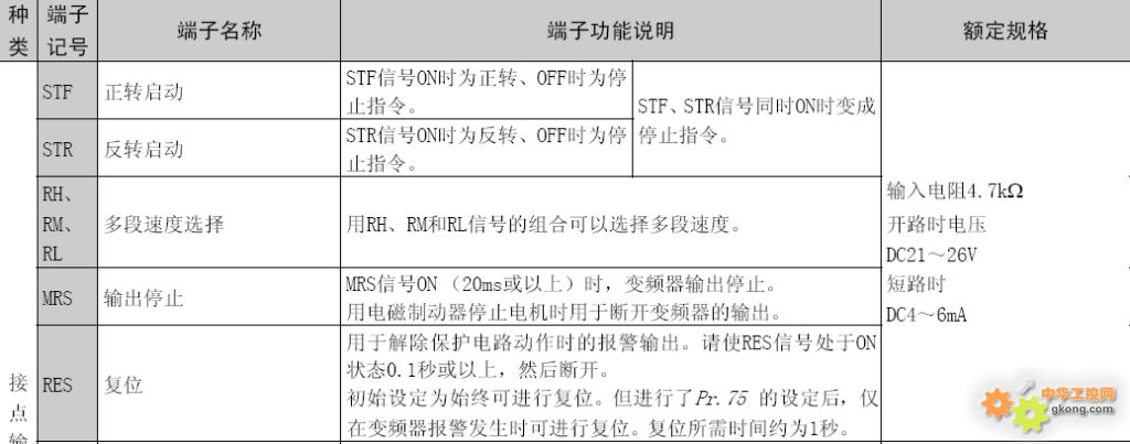

为了安全,建议不要省2个继电器,毕竟才几十块钱,工业要求稳定可靠
谢谢,现在测试到输入面板上的按钮是回复式的(按下去接通,手松开断开),但是我看说明书上要求的好像不一样。
好像这个开关是要锁住才行。要一直接通才工作,不知道是不是这样?

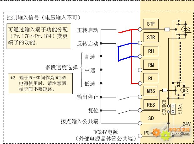

发表于:2012/7/4 9:40:14
#17楼
rt
这是我现在的设想。

以下是引用walkergkong在2012/7/4 9:40:14的发言:
这是我现在的设想。
可以 用。
不过最好STF和RL分别经过继电器触点后再和SD相连,同理STF和RH也如此。
