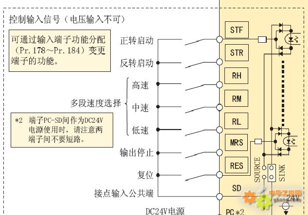

大家好,本人不是工控专业,现在遇到工厂机器改造问题,想请教一下。
问题是这样,机器是用三菱E700变频器控制的电机。控制电机正转反转,用电位器控制转速。但是电机正转和反转速度要求不一样,每次手动调节电位器就很麻烦。现在设想正转低速,反转高速。如图,把STF和RL同时连接一个常开开关,STR和RH连接一个常开开关。不知道这样可行否?谢谢!

呵呵;如果你正转速度与反转速度不需要改,电位器不用;用多段速;

感谢老大回帖,可以不更改。不用电位器,用多段速的接线方法,按照上面所说可行吗?
另外,这个变频器可不可以设置 正转和反转不同的频率。这样多段速都可以不用呢?

用多段速

你可以把运行信号与多段速同步给定;

多段速控制就可以达到你的要求

多段速不能和电位器同时使用么?

1574303189在2012/7/3 22:27:44
多段速不能和电位器同时使用么?
可以同时使用,但是当有模拟量输入时,多段速就不起作用了

哦,谢谢!那再求教下大虾,就它这个接线图来讲,多段速的接线是怎样接的呢?是不是先接通正转信号 然后再接通多段速控制信号?变频器里还要设置下控制方式的参数么?
