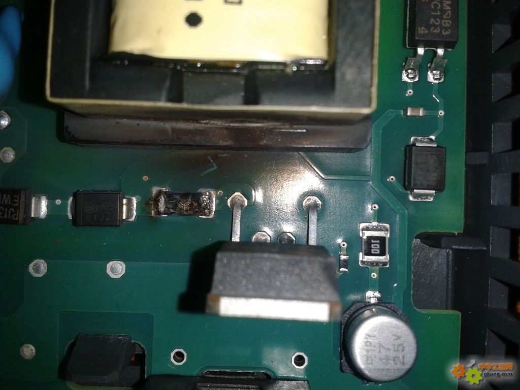

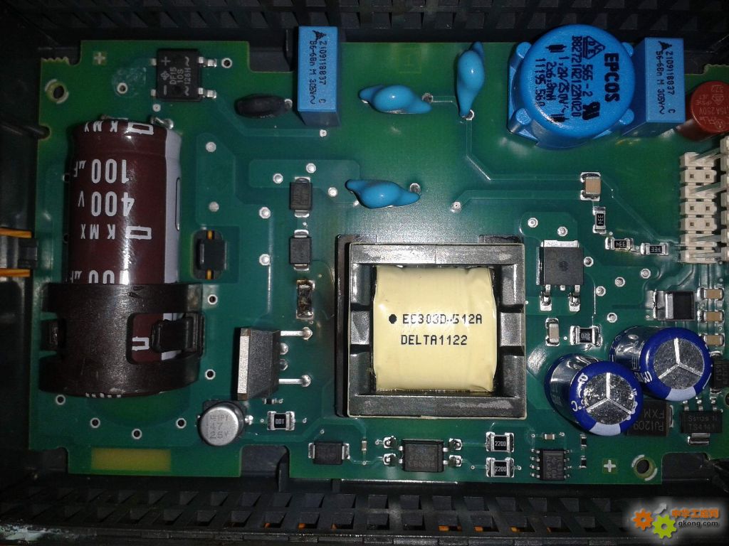

测PLC电源输入端有220V电压,拆开后发现底板处有一个元件爆了,请教各位这是什么元件,还有其他原因吗?谢谢!

送维修处或直接换块电源板;

不修了吧,把整块电源板换了

你看下面那个四脚的集成电路是什么型号

一个元件爆了,还有其他元件联锁损坏

?不明白

logo1979在2012/6/1 21:18:30
你看下面那个四脚的集成电路是什么型号
您指的是哪个四脚集成电路?

是不是还有坏的?检查一下。
