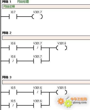

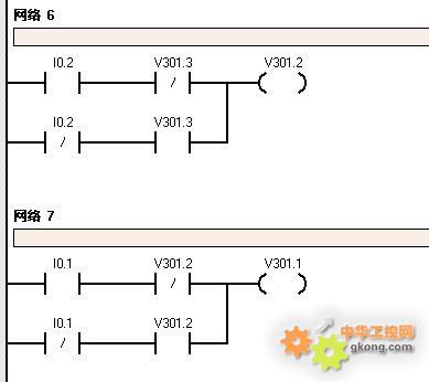

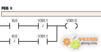

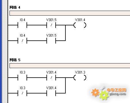

这个是我厂子,-200智能主令的程序。。。 是编码器值的程序(编码器是绝对值格雷码单圈8位)。。。可是我怎么也看不懂,我只是知道我直接可以用VW300。哪个高手解释一下 VW300的值 怎么来的

你以后就上梯形图,而且这里根本看不出来用高速计数器计数!

上面好像是一个分频功能的程序!我估计I0.0——I0.7接的就是编码器的8位信号输出!

你的编码器输出是格雷码信号西门子不能识别这是用异或方法把格雷码转成自然二进制码,你的程序还有记圈程序。因为单圈编码器一圈是256个码制循环使用,当求圈后码制回0。楼主可以把完整程序发给我一份吗,我很需要。成不成在这先谢了
