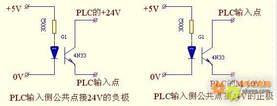

对“紧急求助。。5V 的TTL电平怎么转换到24V的PLC直流输入啊 ”的求助帖的回复:
可以用一个光电耦合器件来实现,见下图:
上图左侧图适用输入侧公共点COM接24V电源的负极的PLC(如西门子S7-200\300等),右侧图适用输入侧公共点COM接24V电源的正极的PLC(如欧姆龙CPM1A等).

发表于:2012/5/23 21:47:11
非常感谢。
不过直接接的话电流够不够大来驱动PLC输入点的闭合呢。
我以前没弄过,有些不清楚。

发表于:2012/5/23 22:38:27
回1楼:一般PLC输入点加24V电压,其电流为4~7ma,而光耦器件的发光二极管的限流电阻=300欧,其电流=10ma,可使光电三极管可靠导通。光电三极管导通电流比这个电流大的多,故没有问题的。

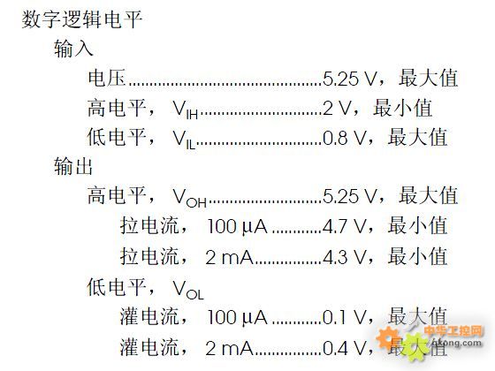

发表于:2012/5/23 22:55:55
那我用途中参数的一个模块输出,通过您的光藕,能够激发 AB PLC 1734D的 I/O输入点吗?

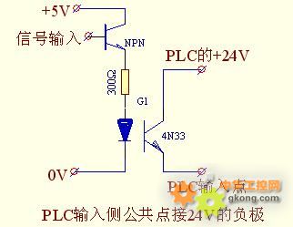

发表于:2012/5/23 23:12:50
5楼:不明白你说的意思,你提的参数是指你选用的模块?如果输出为高电平(5V)时对外最大输出电流=2ma,可以用一个晶体管做跟随器,可使输出电流变大,再接光耦器件即可。

发表于:2012/5/24 0:42:48
wyb2866255在2012/5/23 23:12:50
我的意思是信号是由这个模块发出的,发出的信号参数就是如图所示的5V TTL电平,需要通过您的光耦转为24V,然后输入到 AB PLC 1734D的输入端口。

发表于:2012/5/24 7:53:22
回8楼:用一晶体管做跟随器的接线图如下:
