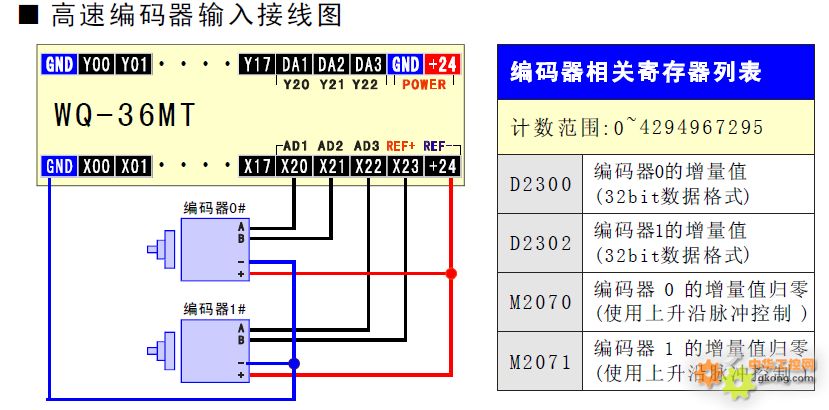

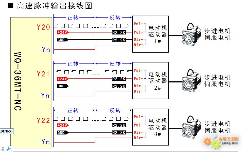

你用广州微嵌的PLC,直接控制3路100KHZ的高速脉冲,技术支持又好
这是输出3路100K的高速脉冲、
这是输入2组编码器高速计数
可以组成很好的伺服系统
需要资料或者技术交流加我QQ:605440535
