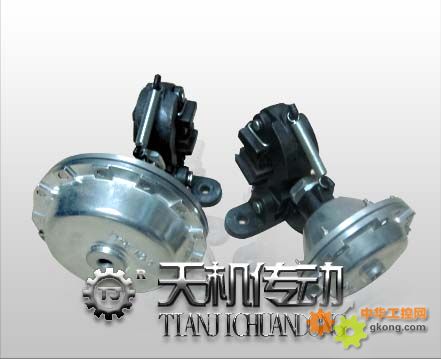

气动制动器使用注意事项:。
1、装置通气性良好的安全罩或者其它安全措施。
2、必须在容许连结和制动工作量范围内使用气动制动器。在运转过程中如超出容许连接制动工作量使用的话,会引起发热增大,摩擦面变红发热,过于发热极有可能导致着火。另外会也会直接影响气动制动器的性能,所以请务必在容许连接的制动工作内使用。
3、不要超过容许旋转数而擅自提高转数。
超过容许旋转数使用的话,震动变大,根据场合,可能会发生破损,飞散等非常危险的状态。请务必在容许旋转数一下使用,设置保护罩。
4、所使用的摩擦板不能沾水或者油脂类,否则会影响转矩或者工作性能。
5、在装置气动制动器之前要确认好周边的环境,如有被水分、油分、尘埃或者有震动以及有冲击的场所、高湿的环境下,都会直接影响气动器的使用寿命与性能,
气动制动器安装尺寸请参考http://www.dgtianji.com 。
