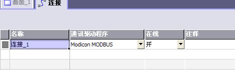

最近做了个实验,使用MP277触摸屏与单片机或者下位机以及支持Modbus RS485的仪表进行通讯。
将MP277端的“通讯驱动程序”选择为“Modicon MODBUS”

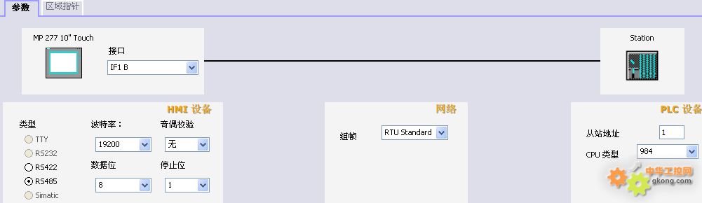

将波特率、奇偶校验位、数据位、停止位的设置同单片机或者下位机以及支持Modbus RS485的仪表的相同;
通讯类型选择为RS485、网络选择为“RTU Standard” ;
从站地址同从站设置的相同;
CPU类型选择为“984”;

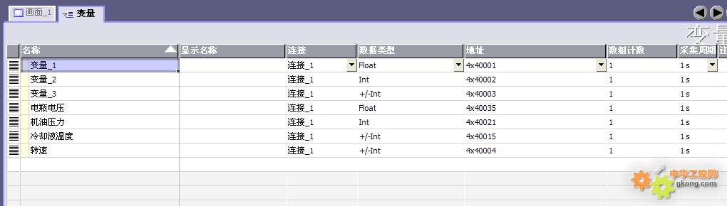

根据现实的要求选择要显示数据的地址。若数据要进行处理,也可在触摸屏软件中进行数据处理。
