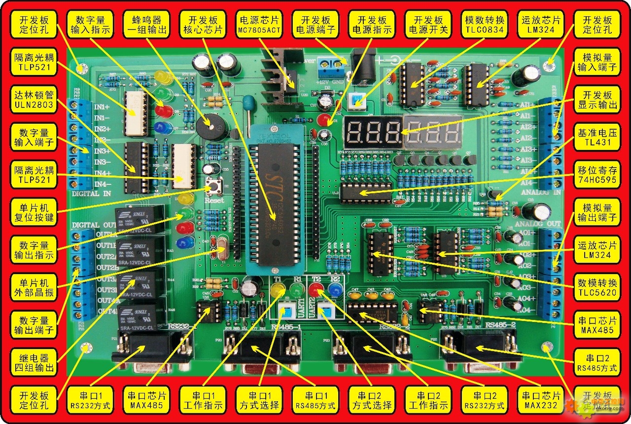

晒晒我自己开发的单片机MODBUS串口通信调试开发实验板

发表于:2014/1/24 8:47:55
话说LZ怎么不用ARM,说实话现在51真有点太老了,性价比已经很低了

以下是引用w71412659在2014/1/24 8:47:55的发言:
51依然很有市场的!能用5元钱解决的话,何必用50元呢?

以下是引用guanyumou在2014/1/24 10:14:40的发言:
就比如说PLC,现在依然70%市场份额是小型PLC所占有!
现在ARM芯片的价格下来了,最便宜的已经向51看齐了,性能还更强。就按照你那块板子来说,其实CPU占据的成本已经很低很低了,就假设你那个成本是100元,CPU可能占20元,如果用ARM,CPU的价格可能涨到30元,但是整体成本也只是增加了10%,性能却更好。当然,说这些跑题了。

发表于:2014/1/24 11:23:59
感觉挺神奇,不错,51老了,可是ARM的类似东西谁有?也来晒晒呀。让我开开眼界。
