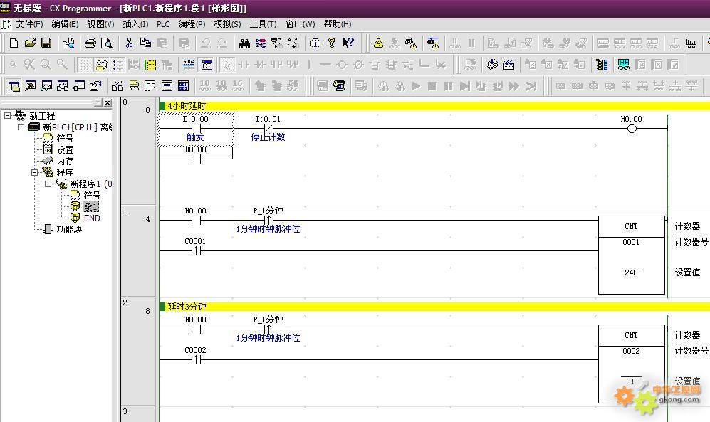

我要弄一个四个小时的长时间继电器 我知道可以用一个计数器加一个时间继电器  但是我不知道怎么连接起来 最好弄个梯形图   和三分钟的机电器   谢谢

仅供参考

直接读取系统时间不行吗?

以下是引用393970505在2012/4/27 16:53:23的发言:
什么型号的PLC?

直接设置时分秒,然后读取时值就可以了。
你好,其实这很容易,你随便找一个如ST3P或JS14电子式时间继电器都行用最简单的办法就是打开后把调时间的电位器一般是10k左右直接换成1-2M欧母就行或再大一些。

补充一下只需花费几毛钱而且非常可靠搞PLC程序也行但要几百块钱或更多。我想既然想拿到论坛上讨论的解决的问题都是想用最简单成本最低办法来解决方案,这是值得提倡的。很简单的问题几毛钱就能解决的有些人非要用几百至几千元去解决实在没意义有时会产生严重的误导。

楼上理解错了,楼主是想学习程序,而不是这些硬件。假如要实用,买个路灯控制器绝对比你这种积分电路要精确N倍。
