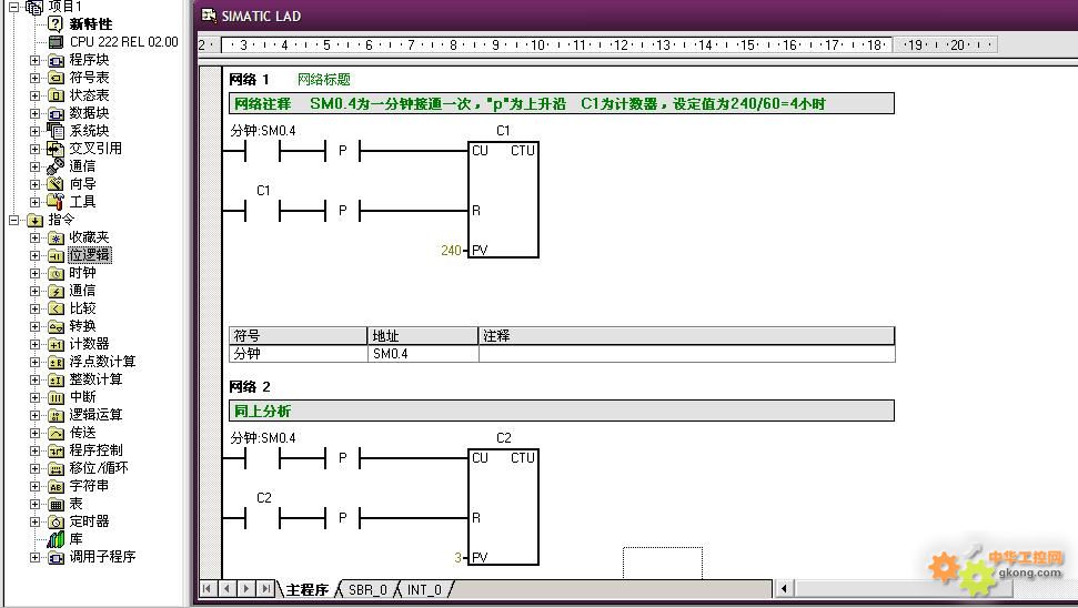

你好 你这个是用的S7300编写的吧  我现在是西门子S7200的PLC 这个怎么编写啊

你好你这个是S7300编写的吧  我现在要用S7200编写  因为我的PLC是西门子S7200   谢谢

#13楼
如果是用S7-200的话,你就用分脉冲SM0.4累加即可。4小时等于60乘以4,累加到240即为4小时。

#14楼
以下是引用13515709419在2012/4/28 11:08:46的发言:

西门子S7-200 CPU222

用计时器+计数器组合一下就行了;
