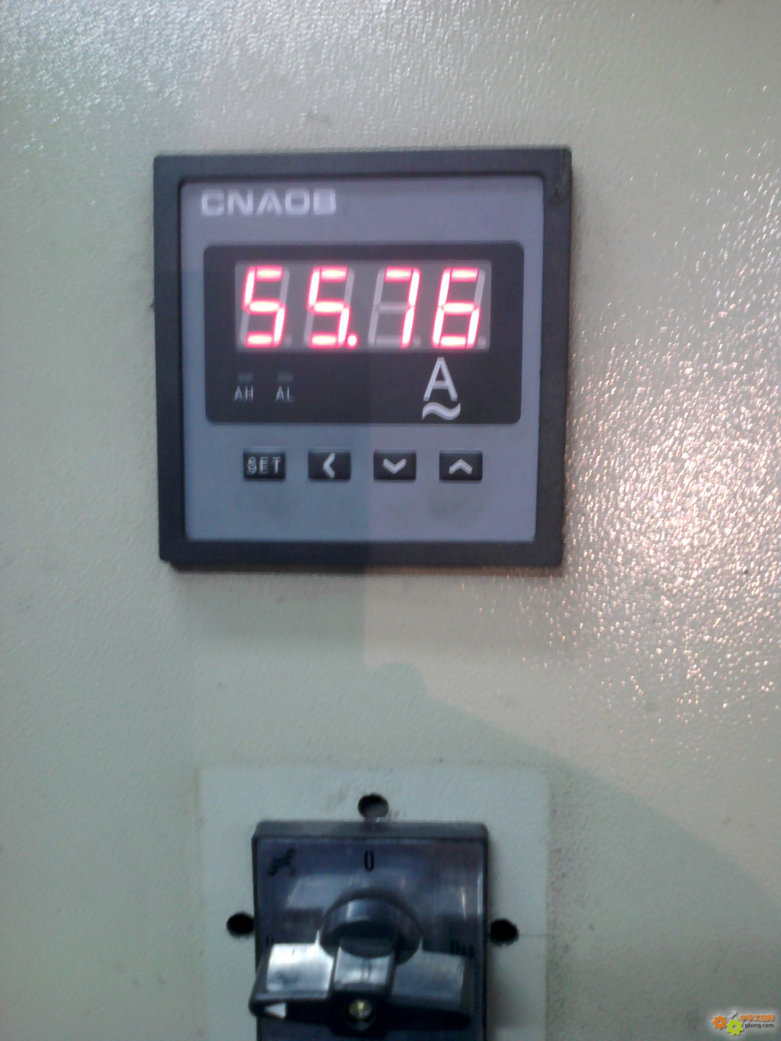

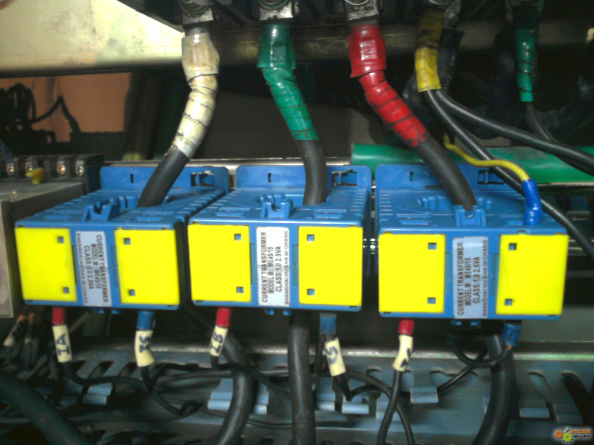

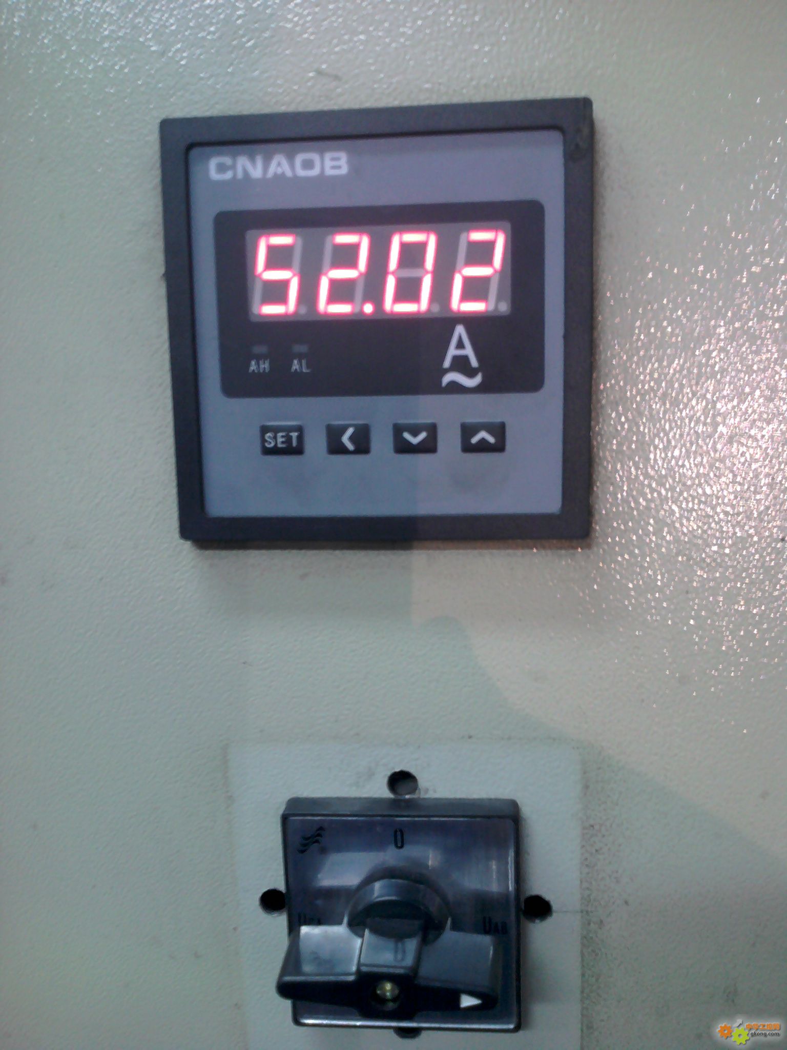

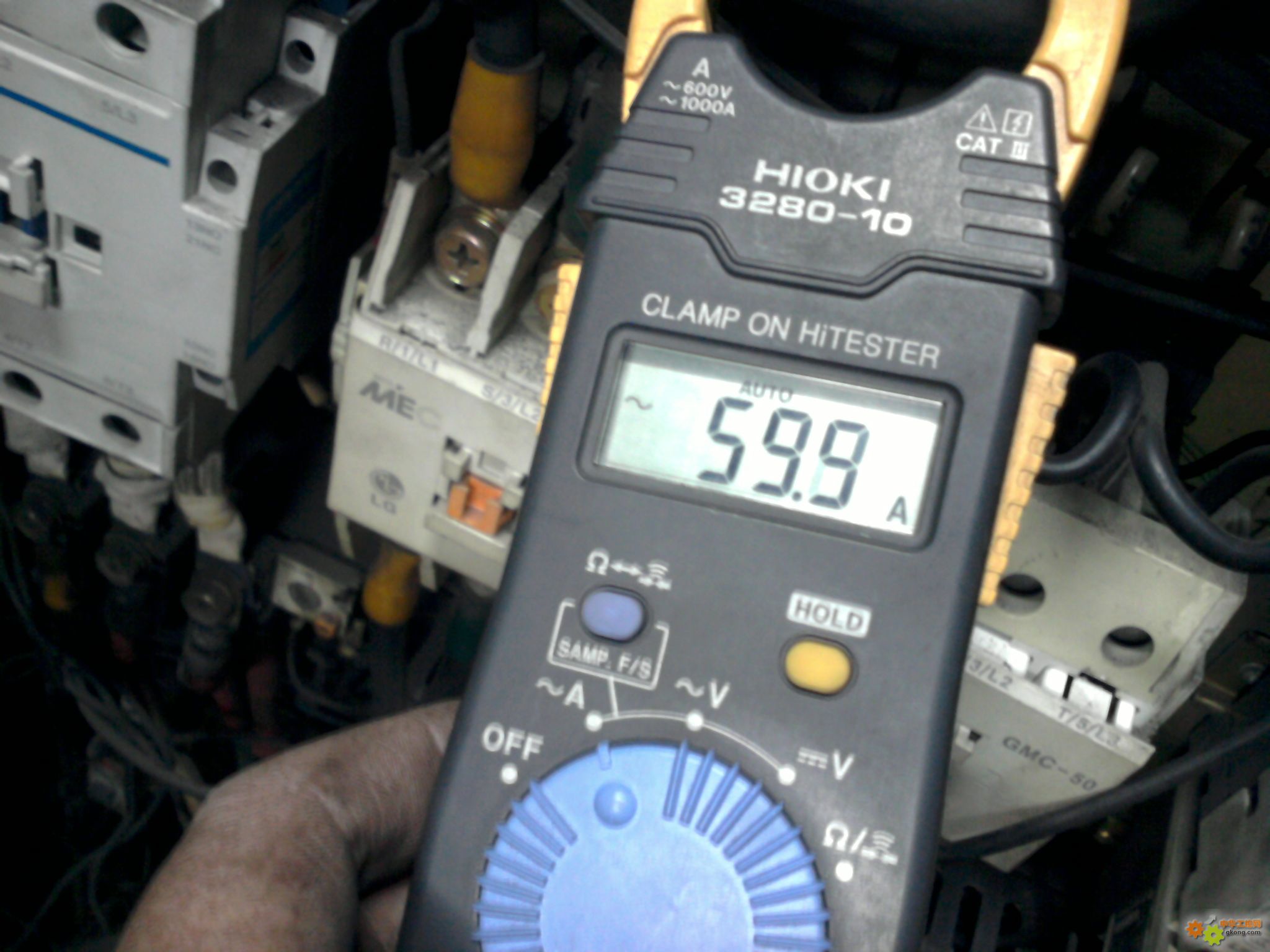

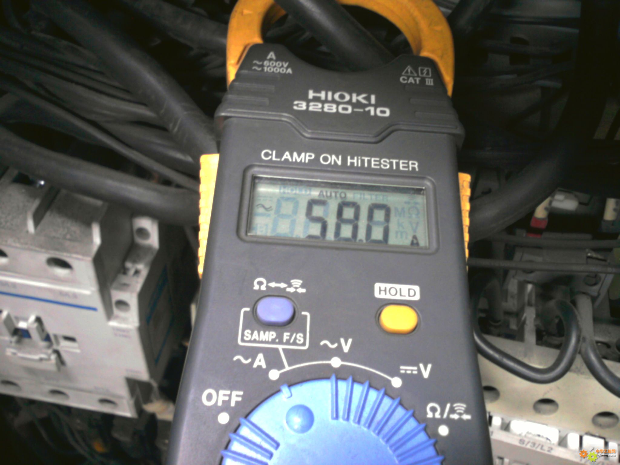

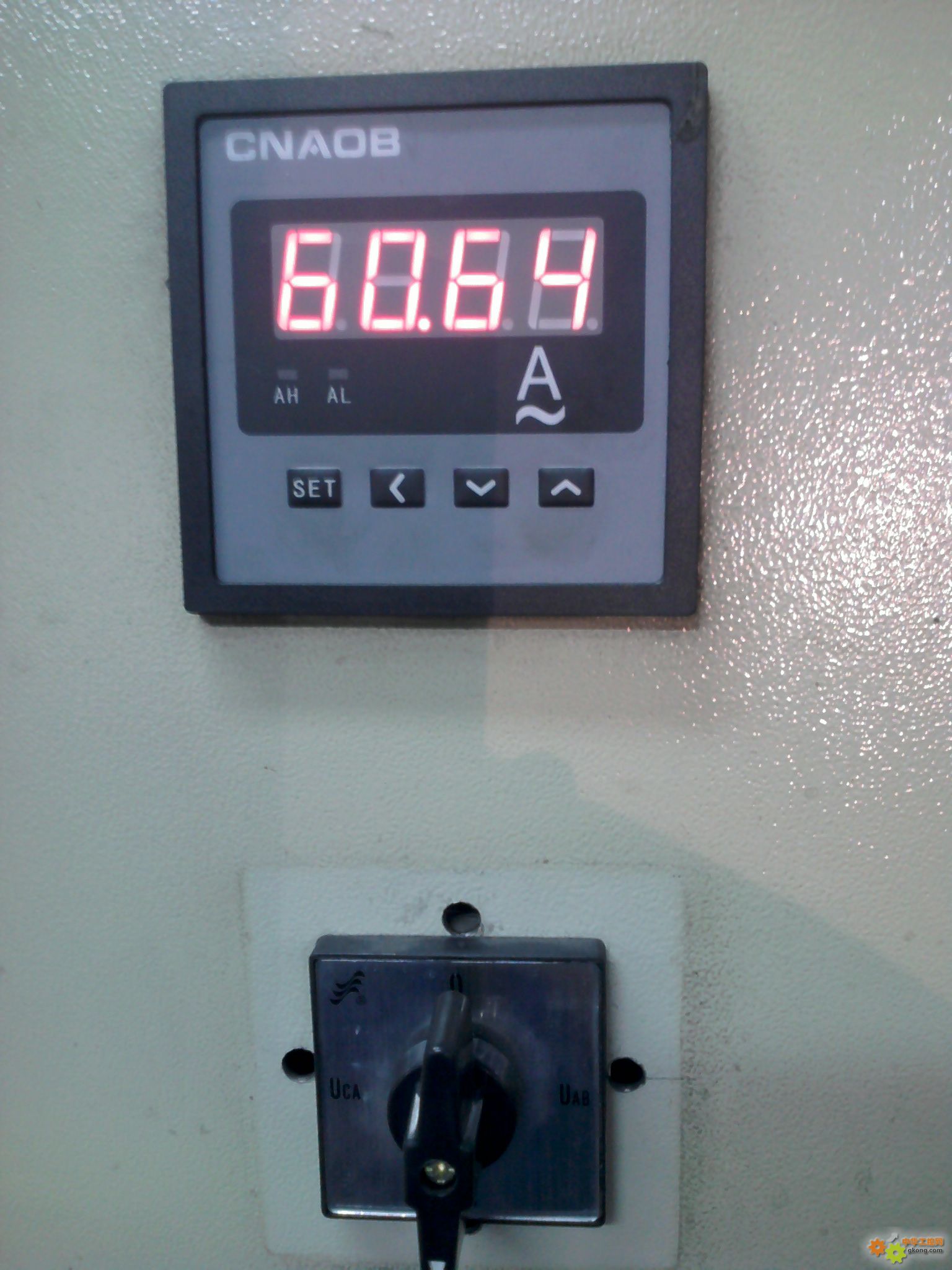

分别用3台电流表与钳形表测量电机三相电流,不一致。电机45KW,驱动一台风机,互感器100/5;最初也是同样的问题,所以电流表,互感器,万能转换开关,连接导线全部换新的了,再次测量还是不一样。钳形表测量的三相平衡,电流基本一致,电流表测量的不平衡,最大差10A左右,请大家帮忙分析下,谢!
电流表的变比是可调的,虽然标签上标注的是400/5,但互感器是100/5的。所以已经调整了变比的。

我看还是你测量的钳形表靠的住,电流表怎么用法有点讲究的.

钳形表测的电流接近真实值,正常的话电流表显示的与钳流表差别不大的。

电流检测最好不要装开关(转换开关)!

1.先用 小笨熊 的方法试一试
2.用导线直接接电流表(不经过转换开关)试三次

这个太正常正常了,不奇怪真的,你不信你同一个钳形表测同一个点机空载运行,不同的人测出的值都不一样
