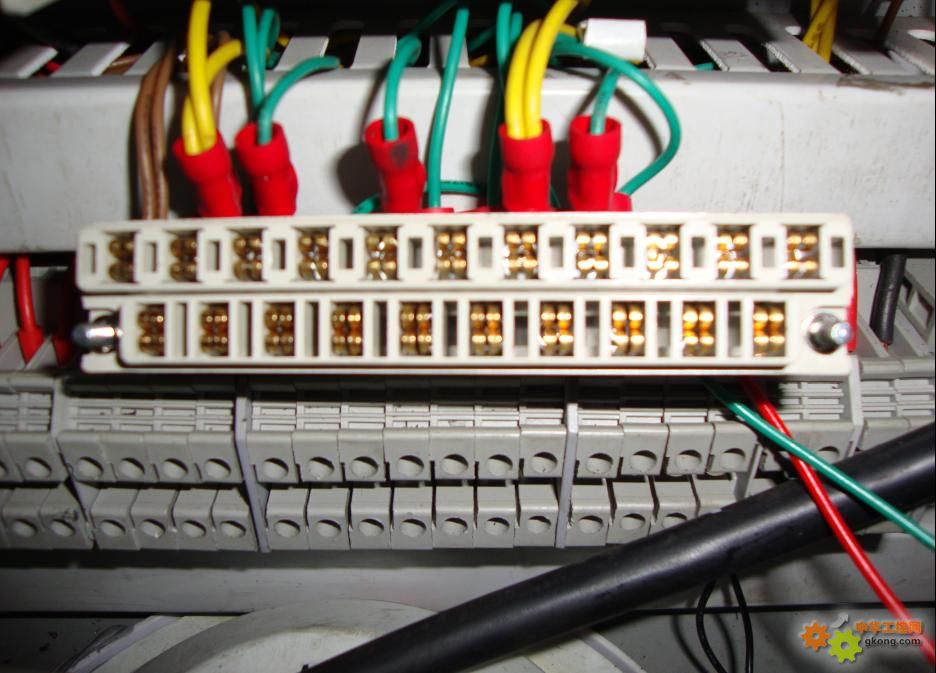

wushuiln  9:57:26
机器新故障,非常难查
这次遇到百年不遇的故障
自己做的机器,自己修不好
李岩   9:58:17
高人啊
wushuiln  9:58:22
跑了NN次都无法解决
把电路和机器差点全换了,都不行
人在那里机器没事,人一走,坏了
撞机,不稳定
wushuiln  9:59:48
如此故障我跑了差不多20趟有余
李岩  10:00:31
快把那个人的照片贴到机器上
wushuiln  10:00:45
换步进驱动器不行,换PLC不行,换程序不行
心情姐  10:00:53
光跑有何用啊,关键是找到问题所在
李岩  10:01:07
关键是照片贴上
wushuiln   10:01:12
一直查不出来是什么问题
李岩   10:01:22
照片的问题
wushuiln   10:01:53
后来我我又换一个全新的PLC,这个还回不了原点
晕了
我把这旧的装回去还能回点
新的装到其它机上又可以了
终于这下找到了
心情姐   10:03:26
是匹配的问题?
wushuiln   10:03:41
就这个端子的问题
心情姐   10:03:47
接触不好?
思南-gkong   10:03:55
端子还会有问题
wushuiln   10:04:00
我怎么也没有查到这个端子竟然是坏的
思南-gkong   10:04:42
松下的?

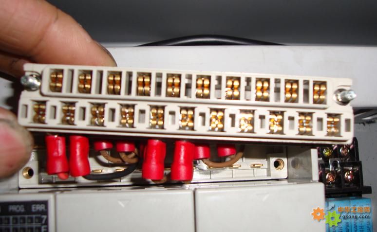

wushuiln   10:04:47
这个端的弹性夹片,其中一半是紧的,一半的开口很大
是
后来我查了松下所有的PLC,都这样的
心情姐   10:05:12
小日本的东东应该在小方面比较注意的
wushuiln   10:05:30
半边很紧,有半边差不多有3mm的开口
这个开口就是故障原因的所在
我把这个开口全部夹紧后,故障再也没有出现了
wushuiln    10:06:40
细看一下,上下二个插片的开口
下面的很宽,上面的是紧的
李岩    10:07:28
欧式插针的感觉可靠性较高
wushuiln    10:07:29
FPX全部这样
我拆了5台这样的端子,都是这样
心情姐    10:11:14
那你接线鼻子要选合适的
wushuiln    10:11:56
这与线鼻子没有关系了,是端子里面接触不良
这种故障基本上没有办法来查,是偶发性的
一般用表测量,都是好的
再者换PLC都是拆端子,只换本机,不换端子,一般也不会去看这个部位
心情姐    10:14:32
那也倒是,不过你能查出来也是本事,那地方谁也想不到
wushuiln   10:15:12
我为此付出了太大的代价
思南-gkong   10:15:26
估计这叫地毯式排查
wushuiln   10:15:48
地毯式都没有找出来
是换全新的PLC不工作
心情姐    10:16:14
是啊,都不会想到那
wushuiln   10:16:20
这样把全新的PLC装回家的新机,又好了
这就是想到是端子的问题了
心情姐    10:17:22
这才是牛人呢
wushuiln   10:17:47
我把端子打开,就发现是这个问题,然后拆了好几个都这样
自己的机器,自己修不好,这是丢人丢到家了
思南-gkong    10:19:32
此时此刻 你的心情应该很放松
千万别来电话...
wushuiln   10:20:10
那几天展会就这样完了,搞定了我才回家,这几天没有电话了
那几天一看着那个客户来电话,就怕了
