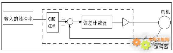

关于4倍频的问题:
1、因为指令脉冲进入控制器作为记数加脉冲,而编码器输入反馈脉冲作为记数减脉冲;
2、加脉冲和减脉冲记数可以有不同的输入端,也可以有不同脉冲波形;
3、当减脉冲需要尖峰脉冲(正的或负的)时,需要将编码器输出的正、余弦波形,先整理成方波,再通过微分电路转换成尖峰脉冲,这样一个正弦脉冲,就会变成4个尖峰脉冲,以适应尖脉冲技术的需要;
4、这个4倍频,是波形转换的需要,不是需要4 倍频,是需要将方波转换为尖峰脉冲的原因;
5、如果是这样,在计算电子齿轮比时、脉冲当量时,一定要叫将编码器输出的正、余弦波数乘以4;

回复 #6楼 zhibinliu60
电子齿轮比=编码器反馈脉冲/(螺距/减速比×脉冲当量)                (8楼的公式)
                   =131072/(10mm/2×0.01mm)
                   =131072/500
                   =262.144
电子齿轮比为262.144,脉冲当量为0.01mm,那走1mm时,要给多少指令脉冲?此时伺服接收到的脉冲是多少?
为啥电子齿轮比是小数?编码器反馈回来的脉冲数是整数吧,偏差计数器的偏差是多少?大神,这怎么搞啊?
