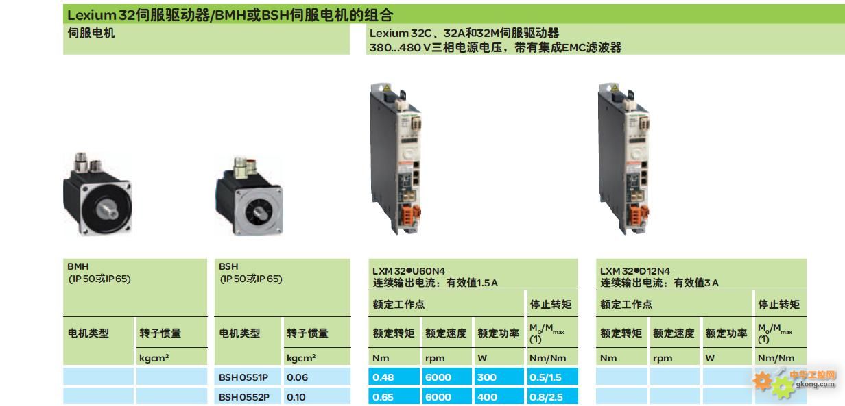

如题,有没有三相380输入功率1.0--1.5KW的伺服?,有的话提供个型号,谢谢

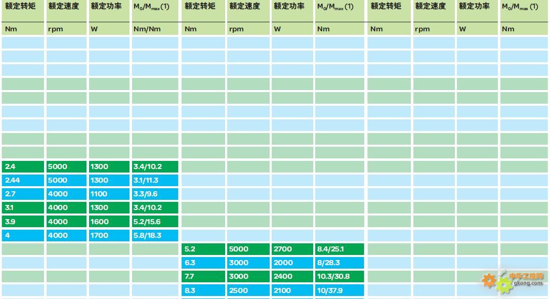

发表于:2012/4/24 19:53:11
施耐德的伺服 文件太大不知怎样上传
