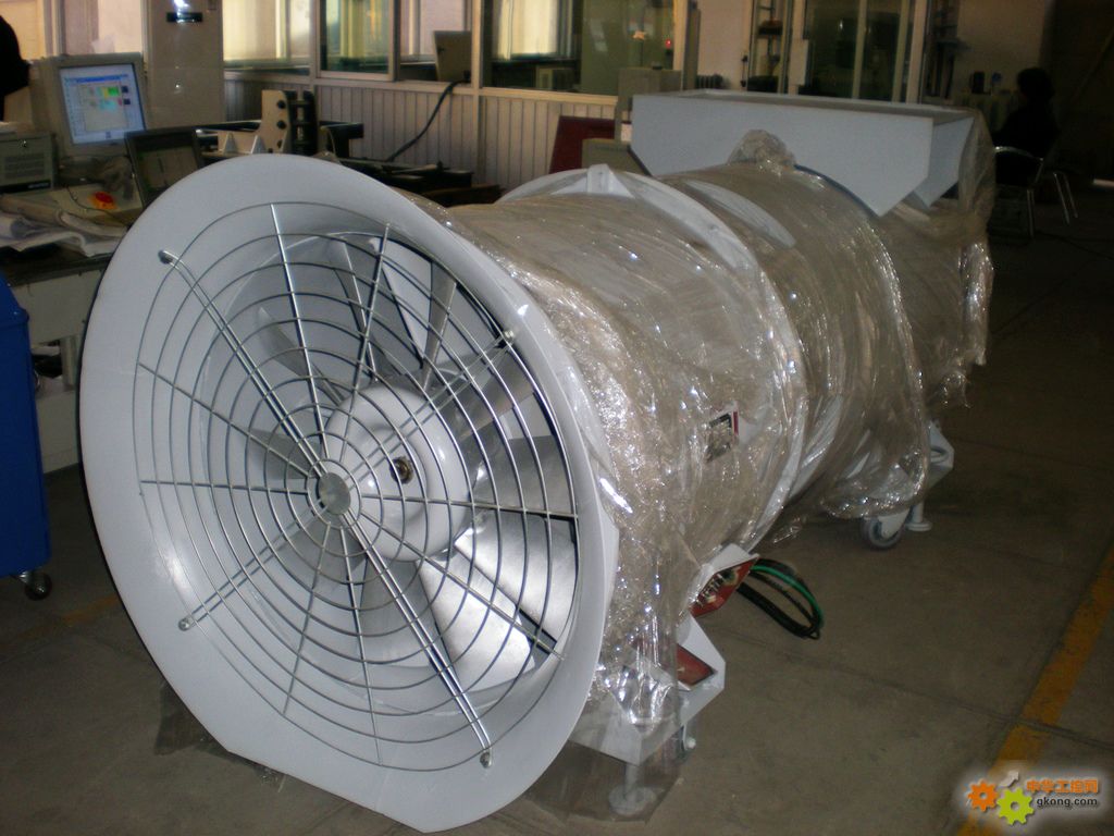

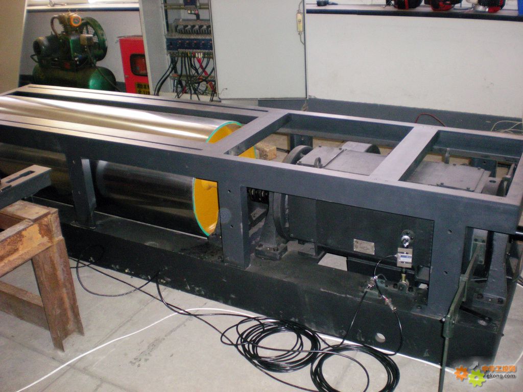

再说下底盘测功机,由于受试的整车,不同车型自重是不同的,其运动的惯量也不同。那么要使整车在底盘测功机上所受阻力符合道路状态(在台架上再现道路阻力),惯性模拟是一个很重要的部分。目前,国际上有两种形式的底盘测功机。一种是全机械惯性模拟底盘测功机,这种测功机的转鼓轴上,挂着一大串的惯性轮,针对不同的车重,就挂不同的惯性轮。这个最符合实际情况了,目前只有日本是这么用。它的缺点就是机械结构的复杂和庞大。占地面积大。另一种是全电惯量模拟底盘测功机。这种测功机就是一个辊筒加电机。他的惯性力模拟全靠电机加载和“帮忙”,来模拟不同的车重和惯性。当车的惯性大于辊筒惯性,电机就加载模拟这个惯性差,反之,就“帮忙”,利用电动减小惯性差。这种全电惯量模拟的底盘测功机主要是欧美国家的产品。

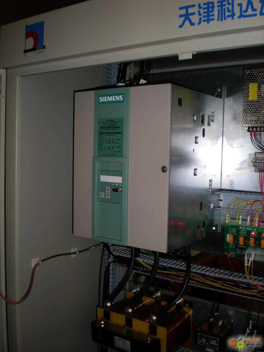

这是我们自己开发的一个直流底盘测功机系统。他没有多余的惯性轮,因此它是全电惯量模拟的底盘测功机。所有道路的阻力方程,都是通过上位机对西门子的6RA70控制器来实现的。在6RA70控制器内部,我们设置了闭环扭矩调节器,可以完成10种国家标准规定的整车试验任务。
P1:这大家伙是啥?他是模拟道路风速跟踪的风机,这么长,是消噪的,这个风机的噪声不能太高了。否则驾驶员受不了的。
P2:这就是没盖盖子的底盘测功机,这个辊筒很长,是测三轮或四轮车的。
P3:同P3,这个是直流电机做力的控制
P4:底盘测功机另一个角度的视角

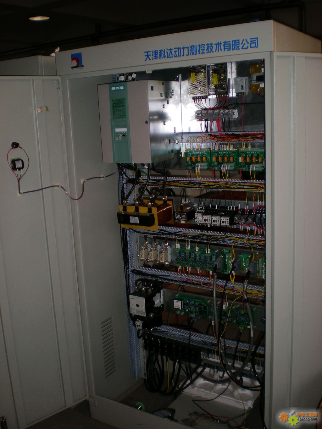

P5:风机跟踪控制柜。西门子的变频器

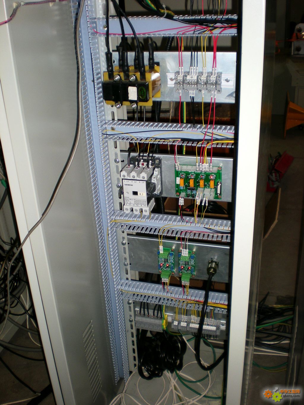

P6:同上,电气柜内的元件
P7:西门子的直流调速装置6RA70,作为测功机的控制核心。
P8:底盘测功机主机控制电器柜整体布局
P9:同上
