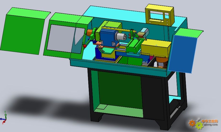

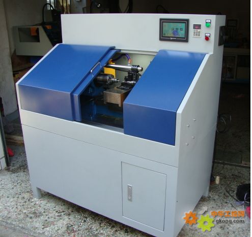

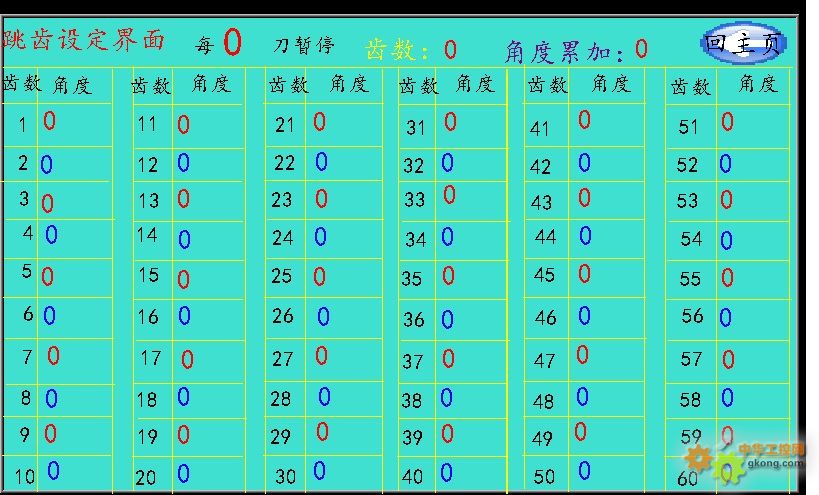

批齿机:
1)主要用于手表巴的直齿加工,超高精度,适用手高端产品、名表;镜头光圈齿圈。
2)机器具有操作简单,故障低的优点。
3)现在升级版更可靠。
4)新的软件升级,可以走任意啮,不圴布齿,及及大小齿混合加工。
5)带有二把刀的简易刀库。
6)样式多元化,床身更稳定。
7)机械结构更加耐用而且合理
旧款式样,同样也稳定性高
程序之复杂程度:
[此贴子已经被作者于2012/3/22 18:50:29编辑过]

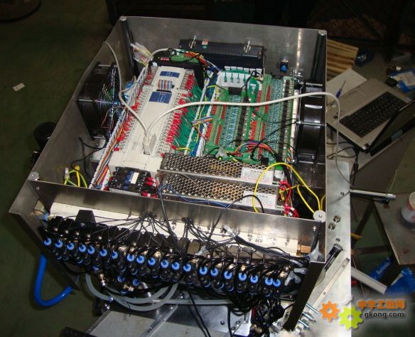

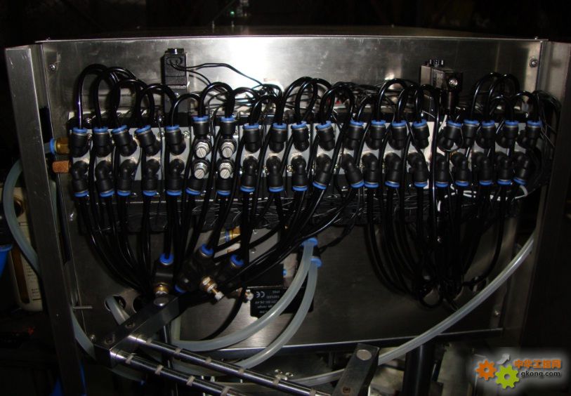

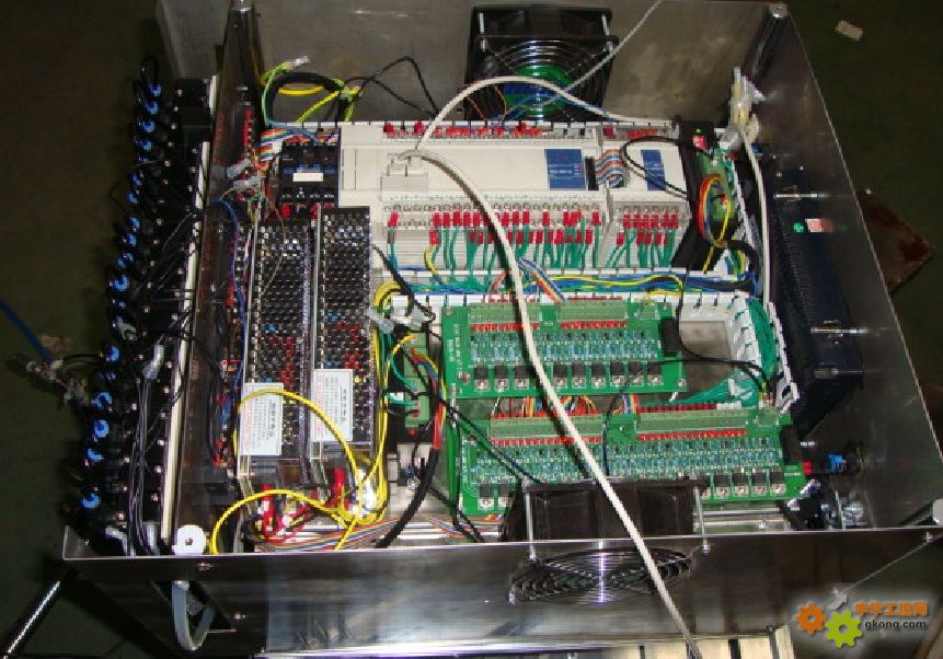

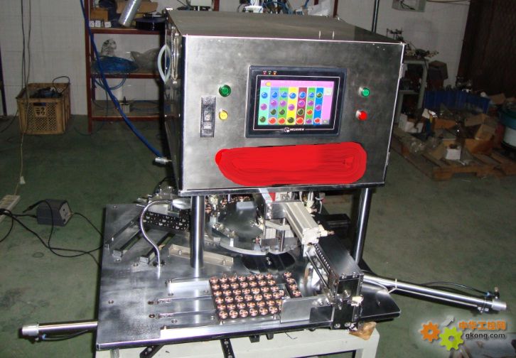

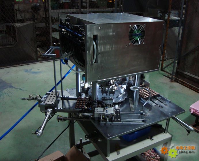

全自动300直流电机转子整形机,整机全程参与机械设计及完全的电气编程
微电机转子压形,在本机的前身,一种压形方式是单个人工压形,一次一个。后面发展半自动压形,一次放二个,人工放料。
本机的改进为:产品从绕线机下来后,直接放入料仓,机器自动上下料,并自动放入压敏片。每小时产量达2500pcs.并且做到了无人看守。
自动化的机器的缺点是:太过于复杂,气缸多。
本机由26个气缸,用二个步进电机组成。
二套二工位动作的机械手担任工件的取放;
信捷60点PLC及威纶触摸屏,下图为第一台样机。
[此贴子已经被作者于2012/3/23 11:28:25编辑过]
