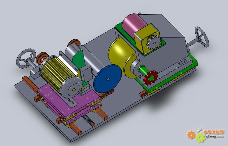

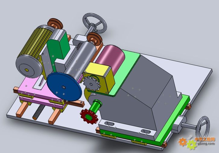

机器要自己做的,自己设计的才有成就感,下图为一种凹凸轮自动修磨机设计图,没有任何参考物,然后设计了本机。

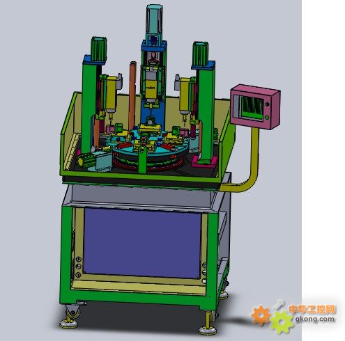

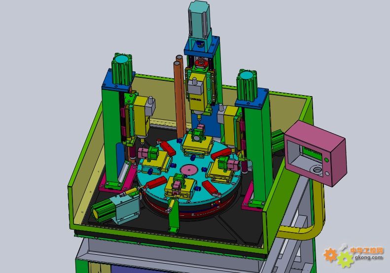

全自动高精密四工位钻床,下图为设计图,是普通机床加工速度的5倍速。精度满足客户要求。装上自动上料振盘,本机可以无人看守。
1.高精密钻孔,由3台电主轴做钻头主轴,绝对保证精度。
2.130步进电机驱动大转台,自动分度,速度快而准。
3.空心轴的设计方式,气源能进入转台,所以工作能自动夹紧。

全自动高精密四工位钻床,没看见自动喂料系统,估计非精彩的!实在佩服之至!

自动上料也没有什么就旁边装一个振盘。机床上现在夹具,全部是自动装料结构。由于振盘这一块,属于附件,所以没有画上去。
